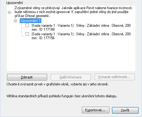

Seznam upozornění se zobrazí ve stromové struktuře.
Rozbalte položky, aby se zobrazily prvky asociované s jednotlivými upozorněními. Pokud vyberete text vedle upozornění, prvek se zvýrazní ve všech otevřených pohledech, kde je vidět.
Chcete-li prvek odstranit z modelu, zaškrtněte políčko vedle názvu prvku a klikněte na možnost Odstranit zaškrtnuté.
