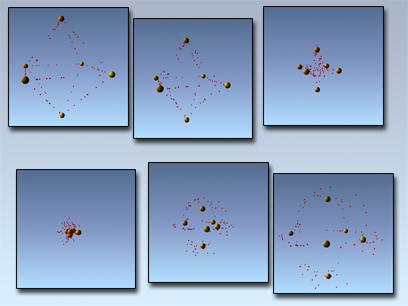

Sie können Partikel so einrichten, dass Kollisionen untereinander festgestellt werden. Dies kann sinnvoll sein, wenn die Partikel feste Objekte wie Murmeln modellieren sollen.
Partikel kollidieren und prallen voneinander ab

  3. Ziehen Sie den Zeitschieber, um zu sehen, wie die Kugelpartikel vom Deflektor abprallen. Beachten Sie, dass die zurückprallenden Partikel sich gegenseitig durchqueren.
  4. Aktivieren Sie im Rollout "Rotation & Kollision" im Bereich "Kollision zwischen Partikeln" das Kontrollkästchen "Aktivieren". Geben Sie die Animation erneut wieder. Diesmal prallen die Partikel voneinander ab.
