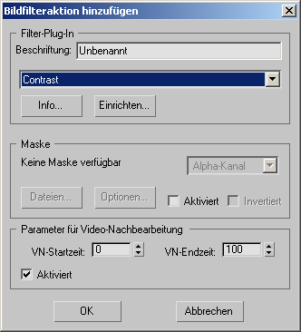

Benutzeroberfläche
Die Dialogfelder "Bildfilteraktion hinzufügen" und "Filteraktion bearbeiten" besitzen dieselben Steuerelemente.
Bereich "Filter-Plug-In"
- Beschriftung
- Ermöglicht das Festlegen eines eindeutigen Namens für die Aktion. Ein eindeutiger Name erleichtert die Unterscheidung von Filteraktionen in einer langen Liste von Aktionen.
- [Dropdown-Liste "Filter"]
- Listet die auf Ihrem System installierten Filter-Plug-In-Module auf.
Klicken Sie auf einen der oben aufgeführten Filter, um separate Hilfethemen mit einer Beschreibung der mit 3ds Max ausgelieferten Filter zu erhalten.
- Info
- Enthält Versions- und Quellinformationen für das betreffende Plug-In-Modul.
- Einrichten
- Zeigt ein Dialogfeld mit spezifischen Einstellungen für das Plug-In an. Einige Plug-Ins verwenden diese Schaltfläche möglicherweise nicht.
Bereich "Maske"
- [Dropdown-Liste "Kanäle"]
- Wenn Sie ein Bitmap als Maskendatei einsetzen, können Sie den Alpha-Kanal, den Rot-, Grün- oder Blau-Kanal, Luminanz, Z-Puffer, Material-ID-Kanal bzw. Objekt-IDs verwenden.
- Dateien
- Wählt eine Datei aus, die als Maske verwendet werden soll. Der Name der ausgewählten Datei erscheint über der Schaltfläche "Dateien".
- Optionen
- Zeigt das Dialogfeld "Bildeingabe-Optionen" an, in dem Sie die Größe und Ausrichtung in Relation zu den Frames der Video-Ausgabe einstellen können. Bei animierten Bildern verwenden Sie es auch zum Synchronisieren der Maske mit der Frame-Sequenz der Video-Ausgabe. Es handelt sich um das gleiche Dialogfeld, das für die Optionen der Bildeingabeaktion verwendet wird.
- Aktiviert
- Aktiviert die Maske. Wenn dieses Kontrollkästchen deaktiviert, ignoriert die Video-Nachbearbeitung alle anderen Maskeneinstellungen.
- Invertiert
- Wenn diese Option aktiviert ist, wird die Maske invertiert.
Bereich "Parameter für Video-Nachbearbeitung"
- VN-Startzeit/-Endzeit
- Stellt das Start- und das End-Frame für die ausgewählte Aktion innerhalb der Warteschlange für die gesamte Video-Nachbearbeitung ein. Die Video-Nachbearbeitung rendert die Aktion über die hier angegebene Anzahl von Frames.
- Aktiviert
- Aktiviert bzw. deaktiviert die Aktion. Wenn dieses Kontrollkästchen nicht markiert ist, ist die Aktion deaktiviert, und die Video-Nachbearbeitung ignoriert sie beim Rendern der Warteschlange. Jede Aktion muss für sich deaktiviert werden. Wenn Sie zum Beispiel eine zusammengesetzte Layeraktion deaktivieren, werden die zugehörigen Bildaktionen nicht deaktiviert. Die Bereichsleisten der deaktivierten Aktionen werden im Aktionsspurbereich abgeblendet.
