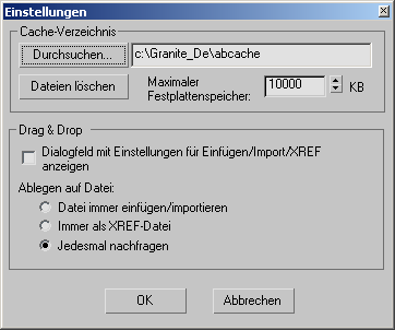

Dialogfeld "Einstellungen" (Medien-Browser)
In diesem Dialogfeld werden die Einstellungen vorgenommen, mit denen Sie das Cache-Verzeichnis des Medien-Browsers verwalten und Drag & Drop-Vorgänge steuern können.
Benutzeroberfläche
Bereich "Cache-Verzeichnis"
Dieser Bereich enthält Einstellungen und Steuerelemente für das Cache-Verzeichnis.
Durchsuchen
Öffnet das Dialogfeld "Cache-Verzeichnis wählen", in dem Sie ein neues Verzeichnis für den Cache angeben können. Im zugehörigen Textfeld wird der Pfad des Cache-Verzeichnisses angezeigt, in dem die Miniaturbilder gespeichert werden. Sie können den Pfad ändern, indem sie das Feld bearbeiten oder ein Verzeichnis im Fenster unterhalb des Felds "Ordner" wählen.
Anmerkung: Wenn Sie Verzeichnisse ändern, werden Sie gefragt, ob Sie den Cache aus dem vorherigen Verzeichnis löschen möchten. Wenn Sie auf "Ja" klicken, löscht der Medien-Browser alle Miniaturdateien aus dem vorher verwendeten Cache-Verzeichnis.
Dateien löschen
Löscht alle Miniaturdateien aus dem Cache-Verzeichnis.
Maximaler Festplattenspeicher
Stellt die maximale Größe des Cache-Verzeichnisses ein. Wenn Sie den Medien-Browser beenden, wählt der Medien-Browser die Größe des Cache-Verzeichnisses aus. Wenn es die maximal mögliche Größe übersteigt, löscht der Medien-Browser die ältesten Miniaturdateien, bis die Gesamtgröße 50 % der Einstellung für den maximalen Festplattenspeicher beträgt.
Bereich "Drag & Drop"
Die Funktion bietet Steuerelemente zum Importieren oder Verknüpfen von Dateien, die in ein Ansichtsfenster gezogen und abgelegt wurden.
Dialogfeld mit Einstellungen für Zusammenführen/Import/XREF anzeigen
Zeigt das Dialogfeld mit Einstellungen für Zusammenführen/Import/XREF an, wenn Sie eine Datei in einem Ansichtsfenster abgelegt haben.
Ablegen auf Datei
Wählen Sie das Verhalten aus, wenn Sie eine Datei in einem Ansichtsfenster ablegen:
  • Datei immer zusammenführen/importieren Importiert die Datei, ohne eine Bestätigung anzufordern.
  • Immer als XREF-Datei Verknüpft die Datei als XRef, ohne eine Bestätigung anzufordern.
  • Jedes Mal nachfragenÖffnet ein Popup-Menü, in dem das Importieren oder Verknüpfen bestätigt werden muss.
