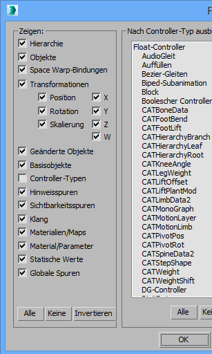

Tipp: Wenn die Tonspur beim Wechseln zum Modus "Dope-Sheet" nicht sichtbar ist, klicken Sie im Werkzeugkasten "Keys: Dope-Sheet" auf (Filter), und aktivieren Sie dann im Dialogfeld "Filter" Gruppe "Zeigen" die Option "Globale Spuren".

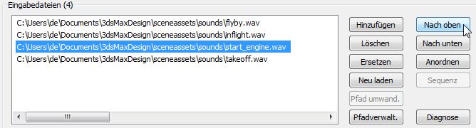

Die Dateien werden im Bereich "Eingabedateien" als Liste angezeigt. Es kann hilfreich sein, die Dateien in der Reihenfolge anzuordnen, in der ihre Klänge in der Klangspur zu hören sind (dies ist jedoch nicht obligatorisch).
Markieren Sie in der Liste der Klangdateien im Bereich "Eingabedateien" die Datei start_engine.wav, und klicken Sie so oft auf "Nach oben", wie es erforderlich ist, um die Datei am Anfang der Liste zu positionieren.
Markieren Sie takeoff.wav, und klicken Sie auf "Nach oben", bis die Datei direkt unter start_engine.wav angezeigt wird. Platzieren Sie mithilfe der Option "Nach oben" die Datei flyby.wav an der nächsten Position in der Liste.

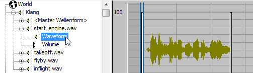

Erweitern Sie in der Spuransicht-Hierarchie des Dope-Sheets die Klangspur, um die Master-Spur sowie vier weitere Spuren anzuzeigen, die jeweils eine Klangdatei repräsentieren, die Sie in die Szene geladen haben.
Erweitern Sie die einzelnen Spuren. Im Fenster Dope-Sheet können Sie die Wellenform des Klangs sehen.

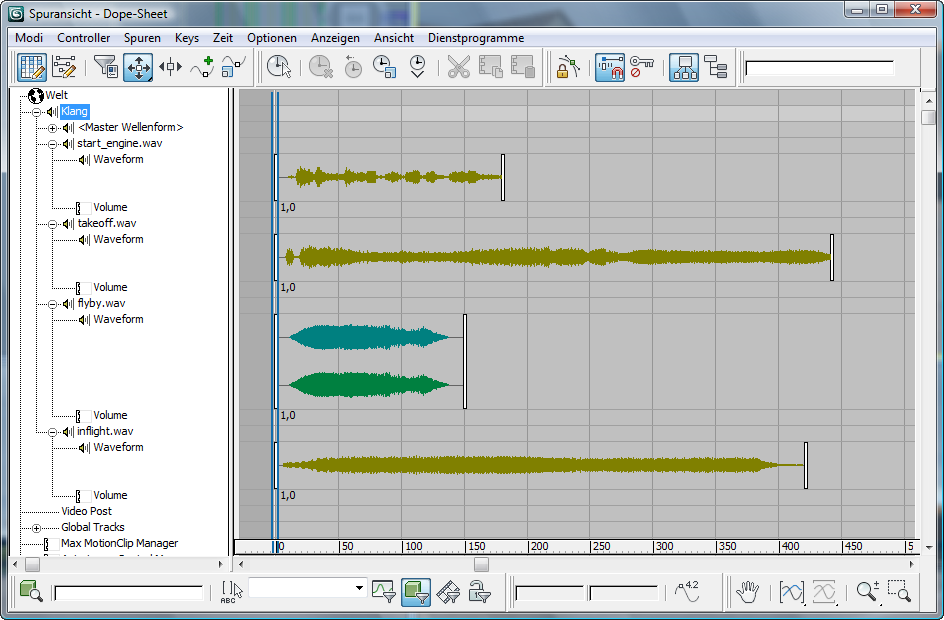

Spielen Sie die Animation ab, um die Klangdateien anzuhören.
Die Segmente überschneiden sich, so dass sich die Klänge vermischen. Sie müssen den Zeitablauf anpassen, damit jedes Segment zu einem passenderen Zeitpunkt in der Animation wiedergegeben wird.

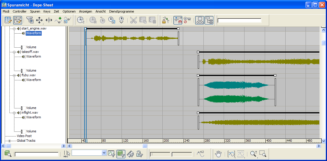

Klicken Sie im Dope-Sheet-Werkzeugkasten auf (Bereiche bearbeiten).
Klicken Sie auf die Bereichsleiste start_engine.wav, und verschieben Sie sie nach links und rechts, um zu sehen, dass Sie das Audio-Segment an einer beliebige Stellen in der Zeitlinie positionieren können.
Sie müssen das start_engine-Segment so positionieren, dass es mit dem Teil der Szenenanimation zusammenfällt, in dem der Propeller des Doppeldeckers beginnt, sich zu drehen.
Verschieben Sie das Fenster "Dope-Sheet", bis das Ansichtsfenster "Camera01" sichtbar ist.
Ziehen Sie den Zeitschieber, bis Sie sehen, dass der Propeller an Geschwindigkeit gewinnt (etwa bei Frame 50).
Klicken Sie auf die Bereichsleiste start_engine.wav, und ziehen Sie sie, bis die Wellenform des Segments bei den vertikalen Linien positioniert ist, die das aktuelle Frame angeben.

Bei Frame 160 beginnt das Flugzeug, die Startbahn entlangzurollen. Dies ist die Stelle, an die der Anfang des Audio-Segments takeoff.wav platziert werden soll.
Klicken Sie auf die Bereichsleiste takeoff.wav, und ziehen Sie sie, bis die Wellenform des Segments bei Frame 160 beginnt.

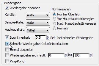

Standardmäßig wird die Audio-Wiedergabe vorwärts abgespielt, während Sie die Animation vorwärts wiedergeben. Wenn Sie die Animation rückwärts abspielen, erfolgt keine Audio-Wiedergabe.
Wenn Sie die Audio-Wiedergabe beim Abspielen der Animation rückwärts anhören möchten, markieren Sie die Klangspur in der Dope-Sheet-Hierarchie, klicken Sie mit der rechten Maustaste darauf, und wählen Sie im Quad-Menü die Option Eigenschaften. Aktivieren Sie im Dialogfeld "ProSound" Bereich "Wiedergabe" die Option "Schnelle Wiedergabe rückwärts erlauben".
