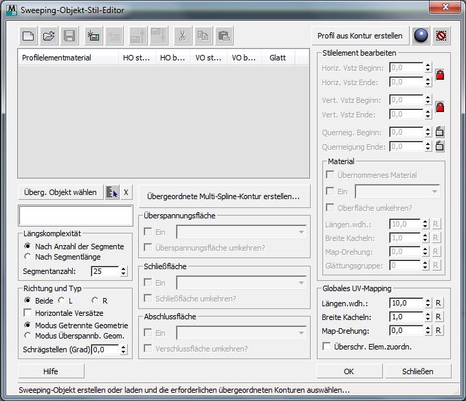

  1. Wählen Sie im Menü Civil View die Option Civil View Sweeping-Objekt-Stil-Editor.
    3ds Max öffnet das Dialogfeld Sweeping-Objekt-Stil-Editor.

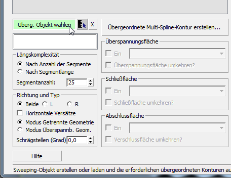

  2. Aktivieren Sie im Dialogfeld "Sweeping-Objekt-Stil-Editor" die Option "Überg. Objekt wählen".
  3. Klicken Sie im Ansichtsfenster, um eines der Segmente an den beiden Seiten des Brückenbereichs auszuwählen. Der Name der Kontur ist C3DfeatLine-Link Road-Cyclepathout - Region (2). (Möglicherweise müssen Sie das Dialogfeld "Sweeping-Objekt-Stil-Editor" verschieben, um diese Kontur deutlich zu sehen.)
    Die ausgewählte Kontur besteht aus zwei Splines, einem auf jeder Seite der Straße, wo die Brücke eingerichtet wird.

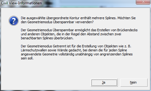

    3ds Max zeigt ein Dialogfeld mit der Frage an, welcher Modus für das Sweeping-Objekt verwendet werden soll.
  4. Klicken Sie auf Ja.
    Dieses Dialogfeld wird angezeigt, weil das Konturobjekt mehr als einen Spline enthält. In diesem Fall kann der Sweeping-Objekt-Stil-Editor den Zweck jedes Splines auf eine von zwei Arten interpretieren. Um Objekte wie Brückendecks und Tunnelauskleidungen zu erstellen, ist der "Modus Überspannb. Geom." wünschenswert: Dieser Modus geht davon aus, dass jeder Spline eine Seite der Straße darstellt, und das Überspannen und Schließen von Flächen kann "Verbindungsflächen" erstellen, die die Lücken zwischen den Splines schließen können. Die Alternative, "Modus Getrennte Geometrie", ist für die Konstruktion von Lärmschutzwänden und Rückhaltewänden besser geeignet: Für diese Arten von Objekten wird die Geometrie der Sweeping-Objekte einzeln auf jeden Spline in der Kontur angewendet.

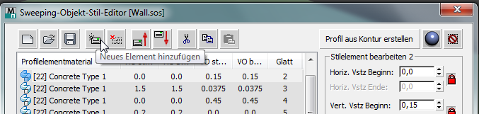

  1. Klicken Sie im Sweeping-Objekt-Stil-Editor auf (Neues Element hinzufügen).
    Nachdem Sie auf diese Schaltfläche geklickt haben, werden andere Schaltflächen im Werkzeugkasten aktiv, und das neue Element erscheint in der Sweeping-Objekt-Stil-Liste.
    Im Ansichtsfenster können Sie auch das neue Element sehen, das auf jeden Spline angewendet wird.

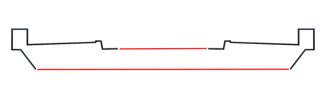

    Jedes Element ist ein Segment im Querschnitt an den Seiten der Brücke. Da Sie "Überspannb. Geom." ausgewählt haben, werden die Elemente gespiegelt:
    Später verwenden Sie die Optionen "Überspannungsfläche" und "Schließfläche" zum Erstellen der Straße am oberen Rand der Brücke und dem Boden der Brücke. Die Abbildung zeigt diese in Rot. (Richten Sie auch Abschlussflächen an jedem Ende der Brücke ein.)

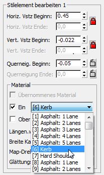

  2. Ändern Sie im Bereich "Stilelement bearbeiten" die Einstellungen wie folgt:
    • Horiz. Vstz Beginn: 0,45
    • Querneig. Beginn: -0,05
    • Material-ID (verwenden Sie die Dropdown-Liste in der Untergruppe "Material"): [6] Bordstein.
    Anmerkung: Da der horizontale und vertikale Versatz miteinander verbunden sind, ändert sich auch der Wert "Vert. Vstz Beginn".

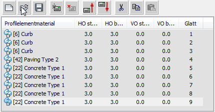

  2. Klicken Sie nacheinander auf (Neues Element hinzufügen), und fügen Sie fünf neue Elemente dem Stil für Sweeping-Objekte hinzu. Verwenden Sie die folgende Tabelle als Richtlinie für die Einstellungen des Elements.
    Elementnummer Horizontaler Versatz Vertikaler Versatz Material-ID
    5 0,0 0,3 [22] Beton Typ 1
    6 0,45 0,0 [22] Beton Typ 1
    7 0,0 –0,6 [22] Beton Typ 1
    8 –0,25 0,0 [22] Beton Typ 1
    9 –0,45 –0,6 [22] Beton Typ 1
    Wenn Sie fertig sind, sollte die Elementliste neun Elemente zeigen.
