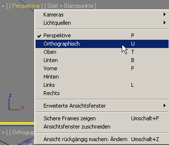

  4. Klicken Sie auf das "Richtungsansichtsfenster: Beschriftungsmenü" und ändern Sie den Ansichtstyp in orthogonal.
    In dieser Lektion müssen Sie die Ansicht vergrößern, umkreisen und drehen, um die Schritte zu befolgen. Eine Perspektivansicht schneidet die Ansicht des Modells, wodurch die Arbeit schwieriger wird. Für diese Zwecke ist die Navigation in einer orthogonalen Ansicht einfacher.

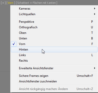

  1. Drücken Sie Alt+W, oder klicken Sie auf (Ansichtsfenster maximieren), um zu einem Layout mit vier Ansichtsfenstern zu wechseln. Aktivieren Sie das Ansichtsfenster "Vorn", klicken Sie auf das Richtungsansichtsfenster: Beschriftungsmenü, und wählen Sie "Zurück". Drücken Sie dann erneut Alt+W.
