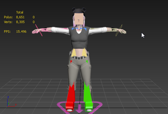

Die Szene ist die Emma-Figur, die wir auch in Figur mit Haut versehen verwendet haben. Für diese Lektion wurde Emma in eine Standard-T-Pose versetzt, die MotionBuilder benötigt. Emma hat ein CAT-Figur-Rig, aber das Rig wurde ausgeblendet. Bislang gibt es keine Animation.
- Klicken Sie mit der rechten Maustaste in das Ansichtsfenster, und wählen Sie im Quad-Menü die Option "Alles einblenden".

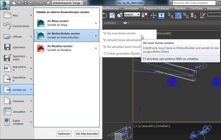

Senden Sie die Szene an MotionBuilder:
- Wählen Sie im
Menü "Anwendung" die Optionsfolge "Senden an"
"An MotionBuilder senden"
"Als neue Szene senden".
3ds Max zeigt eine Warnung an, dass keine Objekte ausgewählt wurden.
- Klicken Sie auf "Ja", um die gesamte Szene zu senden.

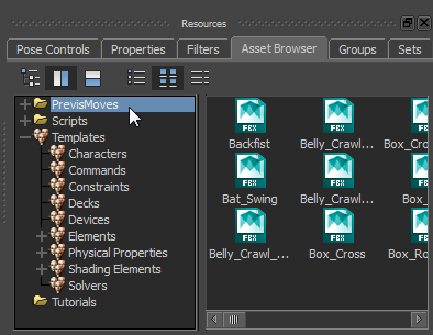

- Klicken Sie im Fenster "Ressourcen"
Registerkarte "Medien-Browser" (rechts unten im MotionBuilder-Fenster), um den Ordner PrevisMoves zu markieren.
Dieser Ordner enthält eine Reihe von Bewegungen, die als FBX-Dateien gespeichert sind.

- Suchen Sie im Ordner PrevisMoves den Motion-Clip Bat_Swing, ziehen Sie ihn auf die Registerkarte "Story", und legen Sie ihn auf der unteren der beiden Zeitachsen ab.
