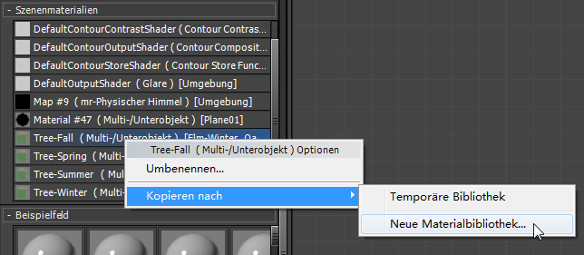

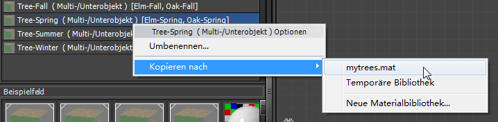

Speichern des Materials in einer Bibliothek:
Die Baummaterialien, die Sie im Rendering gesehen haben, müssen für die mr-Platzhalterobjekte wiederverwendet werden. Die beste Möglichkeit ist, die Materialien in einer Bibliothek zu speichern, damit Sie für die Verwendung in verschiedenen Szenen und Situationen darauf zugreifen können.
Die vier Tree-Materialien sind die Objekte, die Sie speichern möchten.

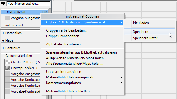

Neue Materialbibliothek.
Benennen Sie im Dialogfeld "Datei" die Bibliothek mytrees.mat.
3ds Max zeigt einen Eintrag für die neue Bibliothek oben in der Material-/Map-Übersicht an.
Das Sternchen vor dem Namen der Bibliothek gibt an, dass sie noch nicht gespeichert wurde.
mytrees.mat".
Speichern".
Sie verfügen nun über eine Bibliothek mit Materialien für die Proxy-Objekte. Im nächsten Schritt erstellen Sie die Platzhalter.

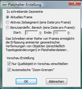

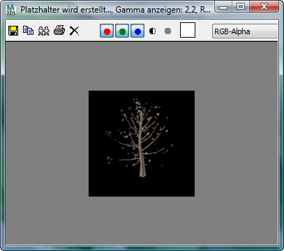

3ds Max öffnet das Dialogfeld “mr-Platzhalter-Erstellung”. Klicken Sie in diesem Dialogfeld auf "OK", um die Vorgabewerte zu akzeptieren.

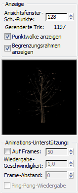

3ds Max zeigt für eine kurze Zeit ein kleines Fenster für gerenderte Bilder an, während es die Platzhaltergeometrie rendert.

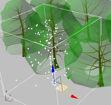

Im Ansichtsfenster zeigt 3ds Max das mr-Platzhalterobjekt als eine Punktwolke an.

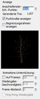

Gruppe "Anzeige" den Wert "Ansichtsfenster-Scheitelpunkte" von 128 auf 512, und drücken Sie die Eingabetaste.
Je mehr Punkte angezeigt werden, desto deutlicher zeichnet sich der Objektumriss ab, aber eine dichtere Punktwolke kann sich auf die Leistung des Ansichtsfensters auswirken.

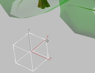

3ds Max zeigt den Platzhalter umgeben von einem abgeschlossenen Begrenzungsrahmen an.
