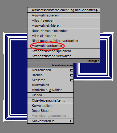

Erstellen Sie einen Eckschrank:
"Auswahl ausblenden", so dass nur der 24-Zoll-Schrank angezeigt wird.
