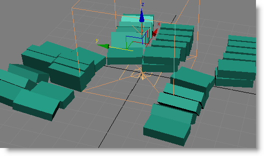

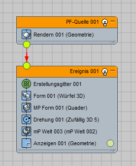

Sie beginnt mit einer kubischen Anordnung von quaderförmigen Partikeln, die halb in der Luft stehen. Die Partikel fallen schnell zu Boden und kommen unregelmäßig verteilt an der Stelle des Einschlags auf.
Die quaderförmigen Partikel bleiben nach dem Fall eher unbeweglich, aber wenn Sie sie rund formen, können Sie etwas Rollbewegung hinzufügen.
mParticles-Kolliosionskontur bestimmt die Merkmale der Partikel während der Simulation.
Jetzt fallen die Partikel und verteilen sich durch Rollen.

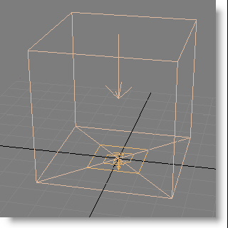

Der Erstellungsgruppenoperator ersetzt das Erstellungsgitter und die Partikel verschwinden aus den Ansichtsfenstern. Der große Drahtgitterwürfel bleibt jedoch bestehen. Das ist der mParticles-Welt-Helfer. Der Pfeil nach unten zur Mitte gibt die Richtung der Schwerkraft und das X auf der unteren Seite die Position der Bodenkollisionsebene an. Diese ist laut Vorgabe identisch mit dem Grundraster in 3ds Max (der XY-Ebene bei Z = 0).
Es sind keine physischen Anzeichen der Erstellungsgruppe in der Szene vorhanden. Sie erstellt Partikel aus Netzobjekten, die Sie festlegen, wie Sie in Kürze sehen werden.

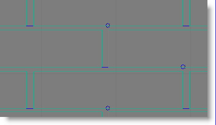

Der Verbindungstest erstellt Bindungen zwischen Paaren von Partikeln. Daher ist es wichtig, dass Sie sehen können, was Sie tun. Die Option Bindung visualisieren ist somit besonders wichtig.
Noch können Sie keine Bindungen sehen, da es keine gibt.
Die Bindungen sind vor allem vertikal, da dies der kürzeste Abstand zwischen den Partikeln ist.

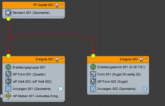

Zum Erstellen einer Partikelinteraktion fügen Sie einen Erzeugungsfluss-Emitter hinzu.
Außerdem müssen Sie den mParticles-Welt-Operator klonen, damit der mParticles-Welt-Helfer und die Weltkonfiguration in beiden Ereignissen identisch sind. Das erledigen Sie etwas später.
Im schreibgeschützten Feld Gesamt sollte nun 1 angezeigt werden.

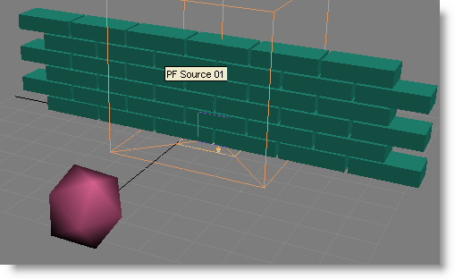

Wenn Sie die Animation jetzt wiedergeben, sehen Sie das einzelne Partikel unter der Wand herausgeschossen kommen. Das liegt daran, dass die Vorgabeposition des Erstellungsstromsymbols im Weltmittelpunkt liegt: (0,0,0). Da der Erstellungsstrom außerdem über die Eigenschaft Geschwindigkeit verfügt (Vorgabe: 300), ist kein zusätzlicher Geschwindigkeitsoperator notwendig.
Die Kugel geht durch die Wand, ohne mit den Ziegeln zu kollidieren. Der Grund hierfür ist, dass das Ereignis noch nicht an der physikalischen Simulation teilnimmt.
Ein Operator mParticles-Welt muss in jedem Ereignis vorhanden sein, dessen Partikel in der Simulation berücksichtigt werden. Er sollte immer der letzte Operator im Ereignis sein (dazu zählen nicht der Operator Anzeige und alle möglichen Tests).
3ds Max fügt ein Ereignis mParticles-Welt zum Kugelereignis hinzu.
Diesmal wirft die Kugel die Wand um. Je nach Konfiguration kann es auch sein, dass sie die Wand beim Rollen noch weiter schiebt. Die Partikel bleiben vollständig verbunden, sogar beim Aufprall der Kugel.

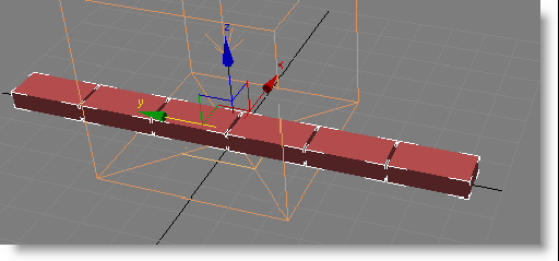

Für diese Lektion kehren Sie wieder zu den Partikeln zurück, die in Spalten aufbrechen.
Operator mParticles-Verbindung, aktivieren Sie Bindung visualisieren, und setzen Sie Bindungsabstand auf einen ausreichend niedrigen Wert, sodass nur die vertikalen Bindungen angezeigt werden. 10.0 sollte ein geeigneter Wert sein. Das Problem dabei ist, dass es nur eine Kugel gibt und daher nur die Spalten in der Mitte getroffen werden. Eine Möglichkeit, dieses Problem zu umgehen, ist mehr Partikel hinzuzufügen.
Der Wert Gesamt beträgt nun 3, aber wenn Sie die Animation wiedergeben, sind die Kugeln zu dicht beieinander und treffen immer noch nicht alle Spalten. Sie können ihre Position mit der Ausgangszahl für Einmaligkeit anpassen.
Es werden zwar nicht alle Spalten getroffen, aber genügend, damit sie alle in anderen Positionen landen.

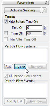

Klicken Sie im Dialogfeld "Partikelsystem" auf PF Source 01, und klicken Sie dann auf "OK".
Die Liste der Partikelfluss-Systeme enthält nur einen Eintrag: PF-Quelle 001. Es sollen jedoch nicht alle Partikel in diesem System die Quader-"Haut" beeinflussen, sondern nur jene in Ereignis 001.

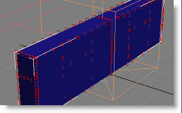

Partikelhaut funktioniert, indem zugelassen wird, dass die Partikelbewegung Einfluss auf nahegelegene Netzpunkte ausübt. Im Idealfall sollten alle Netzpunkte im modifizierten Objekt von Partikeln beeinflusst werden, da sie andernfalls bei der Bewegung der Partikel zurückgelassen werden. Das kann zu unschönen Verzerrungen des Netzes führen. Eine hilfreiche Option ist daher die Möglichkeit, nach unbeeinflussten Netzpunkten zu suchen. Das hilft Ihnen, den richtigen Einflussabstand zu finden.

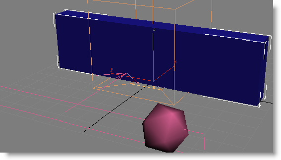

Nachdem die Grundkonfiguration nun vollständig ist, brauchen Sie die "Ziegel"-Partikel nicht mehr zu sehen.
Wenn die Kugel auf die nun unsichtbaren Partikel trifft, brechen sie auseinander, reißen das Quadernetz mit Haut mit und trennen es anhand des von den Partikeln zurückgelegten Abstands auf. Die Auftrennung verläuft jedoch nicht optimal: Ein paar Netzflächen werden nur gedehnt, was den Effekt etwas reduziert.
Die Lösung ist jedoch einfach: Lassen Sie die Auftrennung etwas sensibler auf den Abstand zwischen den Partikeln reagieren.
Relativ% befindet sich derzeit auf dem Vorgabewert 50.0. Ändern Sie den Wert zu 1.0. Damit bewirkt schon eine relativ geringe Änderung des Abstands die Auftrennung des Netzes.
Jetzt brechen die Teile sauber auseinander und haben schön gezackte Kanten, damit es auch echt aussieht.
