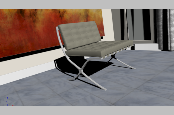

Verwenden Sie den Quicksilver-Renderer, um die Szene zu rendern:
(Rendern einrichten).

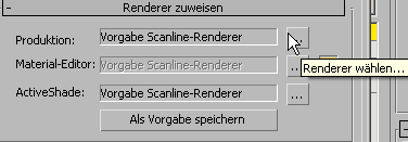

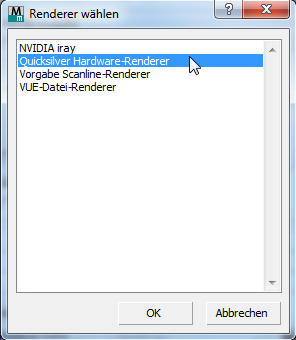

Registerkarte "Allgemein", und scrollen Sie nach unten zum Rollout "Renderer zuweisen". Öffnen Sie das Rollout, wenn es nicht bereits geöffnet ist.
"Renderer wählen" rechts neben der Beschriftung "Produktion".
Der Produktions-Renderer wird zum Rendern der fertig gestellten Ausgabe verwendet.
3ds Max öffnet das Dialogfeld "Renderer wählen".
3ds Max verwendet den Quicksilver-Renderer, um die Szene zu rendern.
Der Quicksilver-Renderer verwendet Ihre System-CPU, um die Szenedaten für das Rendern vorzubereiten. Er verwendet die Grafikkarte (Grafikverarbeitungseinheit oder GPU), um das eigentliche Rendering auszuführen. Wenn Sie eine Szene zum ersten Mal rendern, muss die CPU die beim Rendern verwendeten Shader kompilieren. Dieser Vorgang kann einige Zeit in Anspruch nehmen, muss jedoch nur einmal pro Shader ausgeführt werden: Nachfolgende Rendervorgänge laufen dann schneller als das erste Rendern ab. So kann beispielsweise auf einem System diese Szene beim ersten Mal 30 Sekunden zum Rendern benötigen, die späteren Rendervorgänge jedoch weniger als 5 Sekunden.
Der Quicksilver-Hardware-Renderer unterstützt eine begrenzte Anzahl Materialien und Maps oder Shader. Weitere Informationen finden Sie unter Quicksilver-Hardware-Renderer.
Um Szenen schnell zu rendern, vereinfacht der Quicksilver-Renderer Schatten und einige andere Szenedetails. Dies wird deutlich, wenn Sie das Quicksilver-Rendering mit einem iray-Rendering derselben Szene (später in dieser Lektion) vergleichen.

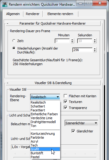

Probieren Sie einen der nicht-fotorealistischen Stile des Quicksilver-Renderers aus:
Bereich "Visueller Stil", um die Dropdown-Liste "Rendering-Ebene" zu öffnen; klicken Sie dann in der Liste auf "Grafit".
3ds Max rendert die Szene erneut; dieses Mal im Stil einer Bleistiftzeichnung.

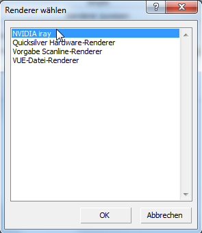

Erstellen Sie ein iray-Rendering:
(Rendereinstellungen).
Rollout "Renderer zuweisen" auf die Schaltfläche
(Renderer wählen) rechts neben der Beschriftung "Produktion".

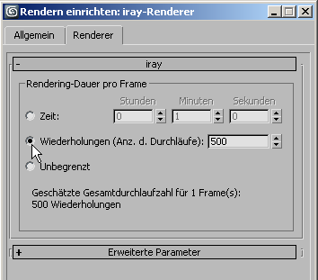

Die wichtigsten iray-Renderer-Steuerelemente legen nur die Dauer des Renderns fest: Sie können die Zeit in Stunden, Minuten und Sekunden festlegen, um die Anzahl der Wiederholungen oder um ein unbegrenztes Rendering anzugeben. Die Option "Unbegrenzt" eignet sich für einen Rendervorgang über Nacht.
Wenn Sie den Wert von "Wiederholungen" auf dem Vorgabewert 500 belassen, dauert das Rendern dieser Szene circa 5 1/2 Minuten (gemäß Test auf einem 64-Bit Dual-Prozessor-System mit 2,6 GHz mit Grafikkartenbeschleunigung). Wenn das Rendern länger als gewünscht dauert, können Sie den Vorgang abbrechen und die Anzahl der Wiederholungen verringern.

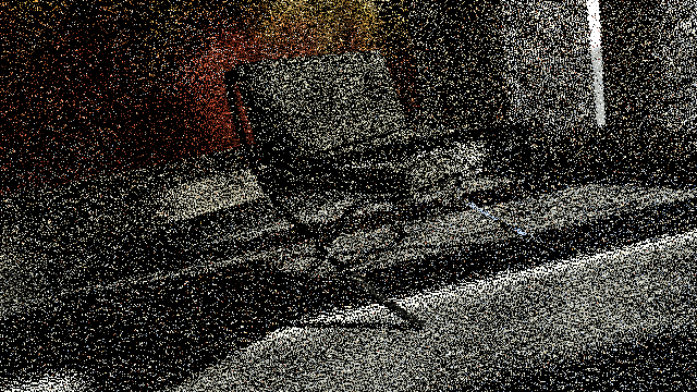

3ds Max verwendet den iray-Renderer, um die Szene zu rendern.
Die erste Wiederholung ist dunkel und körnig.
Jede weitere Iteration fügt Details hinzu und reduziert die Körnung. Nach mehreren Wiederholungen wird die Szene allmählich deutlich.

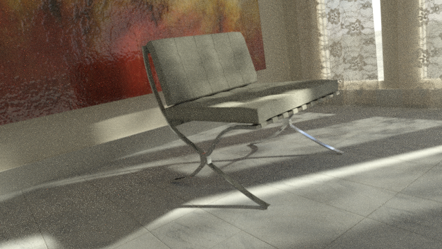

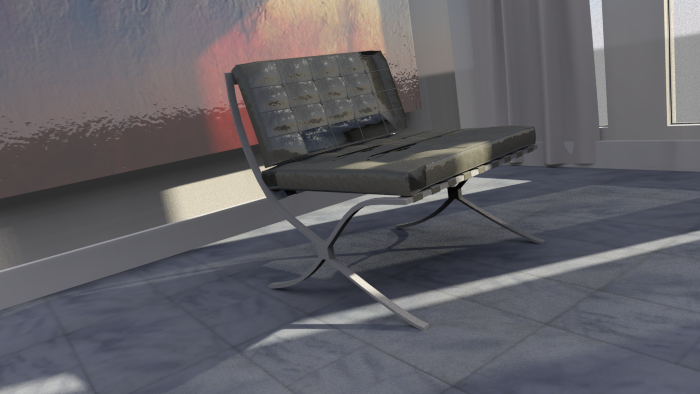

Dies ist das Ergebnis nach allen 500 Durchläufen:
Im Vergleich zum Quicksilver-Rendering im Modus "Realistisch", sind Licht und Schatten viel subtiler, und die Vorhänge und ihre Schatten weisen feine Details auf, die vorher nicht sichtbar waren. Beleuchtung und Reflexionen auf dem Gemälde sind ebenfalls feiner.
Es gibt immer noch etwas Körnung in den dunkleren Schatten: Ein Rendern im Modus "Unbegrenzt" könnte hier Abhilfe schaffen.
Über Nacht ist eine einfache Möglichkeit, die Option "Unbegrenzt" auszuführen, obwohl es bei diesem Modell nicht so lange dauern würde, um die Körnung in den Schatten zu entfernen.
