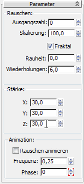

- Klicken Sie auf das Dropdown-Menü "Modifikatoren-Liste" und wählen Sie den Modifikator "Rauschen".
- Aktivieren Sie in der Gruppe "Rauschen" die Option "Fraktal", und legen Sie im Bereich "Stärke" die X-, Y- und Z-Achsen auf 30.0 fest.
Der Felsen nimmt Form an, könnte aber etwas flacher sein.

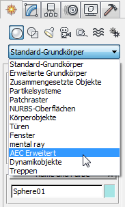

Erstellungsgruppe
(Geometrie), und wählen Sie dann aus der Dropdown-Liste die Option "AEC Erweitert" aus (derzeit wird "Standard-Grundkörper" angezeigt).
Zu den Objekten der Gruppe "AEC Erweitert" gehören vorgefertigte geometrische Bausteine wie z. B. Geländer, Zäune und Pflanzen. Auf einfache und schnelle Weise lassen sich realistische Details zu einer Szene hinzufügen.

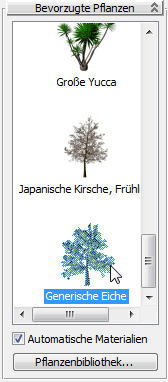

- Klicken Sie im Rollout Objekttyp, um "Pflanzen" zu aktivieren.
- Wählen Sie im Rollout "Bevorzugte Pflanzen" die Option "Generische Eiche" als Baumart.
- Klicken Sie mit der rechten Maustaste auf das Ansichtsfenster "Oben", um es zu aktivieren, und fügen Sie den Baum zur Szene hinzu, indem Sie auf einen Punkt leicht unterhalb und rechts vom Felsen klicken.

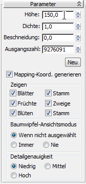

- Lassen Sie den Baum ausgewählt, und stellen Sie im Rollout "Parameter" die Höhe auf 150 ein.
- Deaktivieren Sie im Bereich "Anzeigen" die Option "Blätter", und aktivieren Sie im Bereich "Detailgenauigkeit" die Option "Niedrig", um die Anzahl der Zweige zu reduzieren.
- Wenn Sie mit dem Erscheinungsbild des Baumes nicht zufrieden sind, klicken Sie im Rollout "Parameter" auf die Schaltfläche "Neu".
Jedes Mal, wenn Sie auf diese Schaltfläche klicken, wird der Wert für "Ausgangszahl" geändert, wodurch der Baum einer zufälligen Neukonfiguration unterzogen wird.
- Wenn Sie mit dem Erscheinungsbild des Baumes zufrieden sind, benennen Sie das Objekt Foliage001 im Feld "Name" auf die gleiche Weise um, wie Sie es beim Felsen getan haben. Nennen Sie dieses Objekt Eiche.

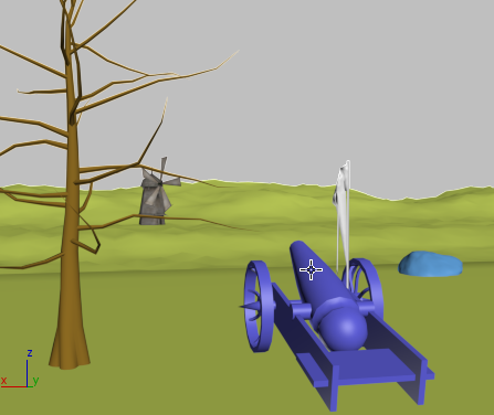

- Wenn der Baum die Ansicht der Windmühle ausgeblendet, können Sie im Hauptwerkzeugkasten die Schaltfläche
(Auswählen und verschieben) verwenden, um ihn zu verschieben.
