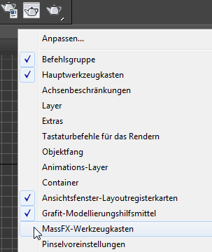

3ds Max öffnet den Werkzeugkasten.
MassFX-Werkzeugkasten

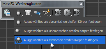

Wählen Sie das Objekt Couchtisch.
Ein statischer steifer Körper ist Teil der Simulation, wird jedoch nicht verschoben oder verändert.
Modifikatorgruppe. MassFX richtet Objekte durch Anwenden eines Modifikators ("Steifer Körper") auf die Objekte ein, die Sie auswählen.

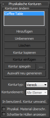

MassFX unterstützt zwei Arten von Geometrie:
In der Regel verwenden Sie grafische Netze (Original) für statische Körper, die sich in der Simulation nicht bewegen.
In der Regel verwenden Sie die physischen Konturen für alle Körper in der Simulation.
Als Faustregel gilt, die einfachste mögliche Geometrie zu verwenden. In diesem Fall ist der Couchtisch ein einfacher statischer Quader. "Original" ist daher eine gute Wahl. Öffnen Sie die Dropdown-Liste "Konturtyp", und wählen Sie die Option "Original".

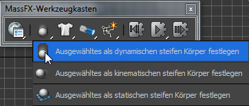

Die anderen zwei Objekte in der Simulation sind dynamische steife Körper: Sie können auf Kräfte wie z. B. Schwerkraft reagieren und mit anderen Objekten in der Simulation physisch in Interaktion treten.
Richten Sie den Ball ein:
Wählen Sie das Objekt Ball aus.
Dynamische steife Körper sind die Objekte, die sich aufgrund physikalischer Kräfte bewegen. Im Fall des Balls ist diese Kraft die Schwerkraft.

(Ausgewähltes als dynamischen steifen Körper festlegen). (Diese Schaltfläche müsste angezeigt werden, da Sie die Option bereits für den Ball verwendet haben.)

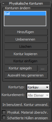

Die vorgegebene konvexe physikalische Kontur ist keine gute Annäherung der Schüssel, da es sich um eine konvexe Form handelt, wie Sie in den Ansichtsfenstern sehen können.
Ein dynamischer steifer Körper muss in MassFX mit konvexen physikalischen Konturen dargestellt werden. Um eine konkave Form wie die Schüssel zu modellieren, können Sie eine Annäherung mit einer Sammlung von kleineren konvexen Konturen vornehmen. Der MassFX-Modifikator "Steifer Körper" bietet den Konturtyp "Konkav", mit dem Sie diese Sammlung automatisch erstellen können.
Rollout "Physikalische Netze" die Dropdown-Liste "Konturtyp", und wählen Sie "Konkav".
Die konvexe physikalische Kontur verschwindet. Es gibt keine vorgegebene "konkave" Kontur: Sie müssen eine benutzerdefinierte Kontur "Konkav" für jedes konkave Objekt in Ihrer Simulation erstellen.
3ds Max braucht für die Berechnung etwas Zeit. Während dieser Zeit wird die Meldung "Berechnung" und der Fortschritt in Prozent angezeigt. Wenn die physikalischen Kontur abgeschlossen ist, werden in der Statuszeile Informationen zu dem neuen zusammengesetzten Netz angezeigt: "Aktuelles Netz enthält 14 Hüllen". In den Ansichtsfenstern können Sie jedoch sehen, dass die neue physikalische Kontur immer noch konvex ist.
Bei bestimmten, automatisch erzeugten konkaven Konturen ist es erforderlich, eine Option zur Verbesserung der Anpassung zu aktivieren.
Nun wird die Kontur wirklich konkav, aber mit 115 Hüllen auch unnötig komplex.
Das Netz enthält jetzt nur 10 Hüllen, sodass die Simulation schneller durchgeführt wird. Wie Sie sehen, ist dies ausreichend, um eine überzeugende konkave physikalische Kontur für die Schüssel zu erstellen.

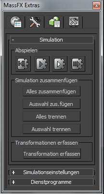

(Simulation starten). Eine weitere Möglichkeit zum Wiederholen der Simulation besteht darin, sie als 3ds Max-Animation einzubacken. Im nächsten Verfahren erfahren Sie, wie Sie dazu vorgehen müssen.
Backen Sie die Animation ein:
Das Einbacken einer prozeduralen Animation umfasst die Aufzeichnung der Transformationen für jedes Objekt in der Animation als Keyframes. Dies wird in der Regel mit aufeinanderfolgenden Frames durchgeführt, sodass eine renderbare Animation entsteht, die mit der Originalsimulation identisch ist.

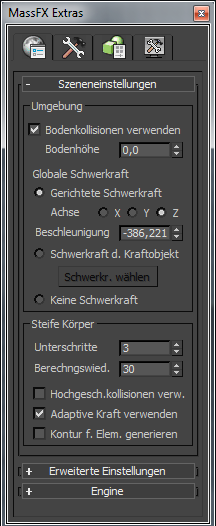

(Weltparameter). 3ds Max öffnet das Dialogfeld "MassFX-Hilfsmittel" auf der Registerkarte "Weltparameter".
(Simulationswerkzeuge).
3ds Max konvertiert die Simulation in Keyframes. Dabei wird eine Fortschrittsleiste am unteren Rand des Fensters angezeigt.
Nachdem das Einbacken abgeschlossen ist, können Sie die Simulation als reguläre Animation abspielen, indem Sie auf
(Animation abspielen) klicken (in der Nähe der rechten unteren Ecke des 3ds Max-Fensters). Sie können die eingebackene Animation auch in einer Videodatei rendern. Falls Sie es wünschen, können Sie die Simulation ändern, indem Sie das Zusammenfügen eines oder aller Objekte zurückführen.
(Kurve vereinfachen) für jedes animierte Objekt auswählen. Speichern der Arbeit:
