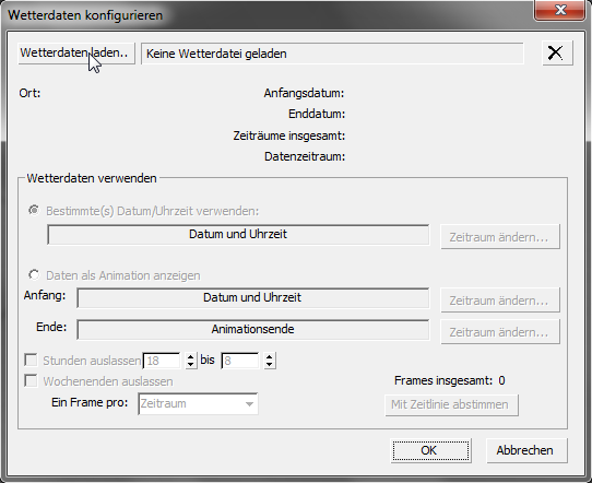

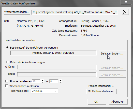

Gruppe "Position" die Option "Wetterdatendatei", und klicken Sie anschließend auf "Einrichten".

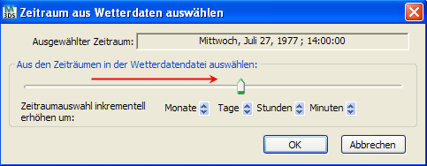

Gruppe "Wetterdaten verwenden" auf "Zeitraum ändern".
Standardmäßig werden die Wetterdaten auf den 1. Januar 1966 zur Mittagszeit festgelegt, Sie werden jedoch ein Datum im Sommer auswählen.
Mit den Steuerelementen "Zeitraumauswahl inkrementell erhöhen" können Sie die Auswahl bei Bedarf weiter einschränken. Klicken Sie auf "OK".

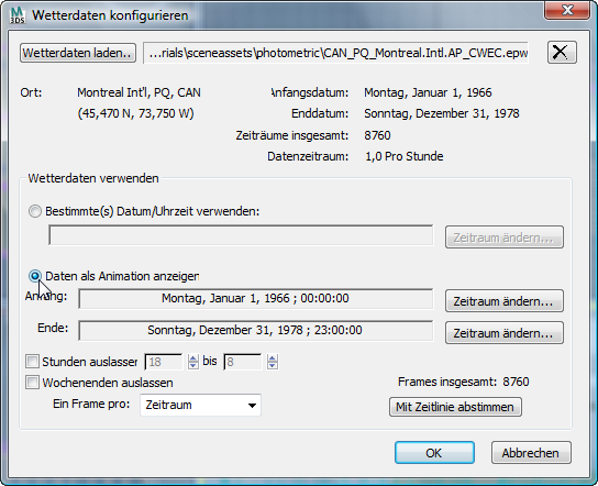

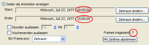

Als Nächstes extrahieren Sie einen Wetterdatenbereich, um festzustellen, wie sich die Illuminanzwerte über einen Zeitraum von sechs Stunden, d. h. vom Vormittag bis zum Nachmittag, ändern.
Wählen Sie einen Wetterdatenbereich:
Bereich "Position" auf "Einrichten".
In der Gruppe "Wetterdaten verwenden" wird angegeben, dass insgesamt sieben Frames als Ergebnis des Auswahlbereichs erstellt wurden.
Die Zeitlinie wird mit den sieben Frames aktualisiert.
Der Wert "Horizontale Streuung" ist nicht so hoch. Das deutet auf eine niedrige Umgebungsluminanz hin, aber der hohe Wert im Feld "Direkte normale Illuminanz" deutet darauf hin, dass an diesem bestimmten Morgen 1977 sehr viel direktes Sonnenlicht vorhanden war.
Zwischen direkter und indirekter Illumination ist das Licht gleichmäßiger verteilt.
Wie Sie sehen, können Sie durch die Angabe einer Reihe von Sampling-Zeiten erkennen, wie die Tageslichtillumination ein Modell zu unterschiedlichen Tageszeiten beeinflussen kann.

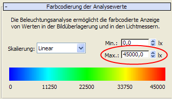

"Beleuchtungsanalyseassistent", und öffnen Sie die Registerkarte "Allgemein". Auf dem Rollout "Farbcodierung der Analysewerte" wird eine Farbskala angezeigt. Der Intensitätsbereich des Farbverlaufs ist gegenwärtig zwischen 0,0 und 10000,0 Einheiten eingestellt. Die Einheiten werden in Lux (lx), der internationalen Maßeinheit, angegeben. Falls gewünscht, können Sie im Dialogfeld "Einheiten einrichten" die amerikanische Maßeinheit, Footcandles (fc), aktivieren.
Da die Illumination der Szene an einigen Stellen über 42.000 Lux beträgt, ist der Farbbereich gegenwärtig zu schmal eingestellt. Sie müssen den Bereich der Farbskala verbreitern.
Im Ansichtsfenster wird der Farbbereich für die Lichtintensität nun viel effektiver angezeigt.

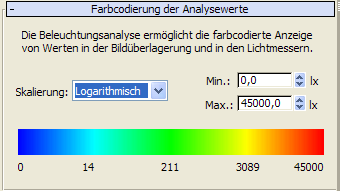

"Skalierung" den Eintrag "Logarithmisch".
Die farbcodierten Bereiche werden aktualisiert und zeigen eine andere Visualisierung der Lichtintensität. Die Intensitätswerte ändern sich dabei jedoch nicht.
