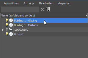

  1. Klicken Sie auf dem Szenen-Explorer auf das Objekt Gebäude 1 - Glas.
    Tipp: Vorgabegemäß wird der Szenen-Explorer auf der linken Seite des Ansichtsfensters angezeigt. Wenn er aber ausgeblendet wurde, können Sie durch Drücken der Taste H eine verschiebbare Version des Szenen-Explorers einblenden.

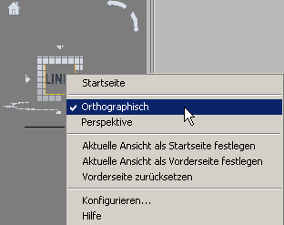

  2. Klicken Sie in der Perspektivansicht auf die Vorderseite des ViewCube, und klicken Sie dann mit der rechten Maustaste auf den ViewCube, und wählen Sie aus dem Kontextmenü die Option "Orthografisch".
    Tipp: Wenn der ViewCube nicht in den Ansichtsfenstern angezeigt wird, wählen Sie im Menü "Ansichtsfenster-Beschriftung: Allgemein" ([+]) die Option "ViewCube" "ViewCube anzeigen" aus.

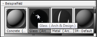

  4. Suchen Sie in den Musterfeldern der Material-Editor-Übersicht (links) das Material Glas, und ziehen Sie es in das Fenster Ansicht1.
    (Die Ansicht, die ursprünglich Ansicht1 hieß, ist das große Fenster in der Mitte des erweiterten Material-Editors, in dem Materialien und Maps als Knoten erscheinen, die auf unterschiedliche Weise miteinander vernetzt werden können.)
    3ds Max fragt Sie, ob Sie eine Kopie oder eine Instanz erstellen möchten. Wählen Sie "Instanz" und klicken dann auf OK.

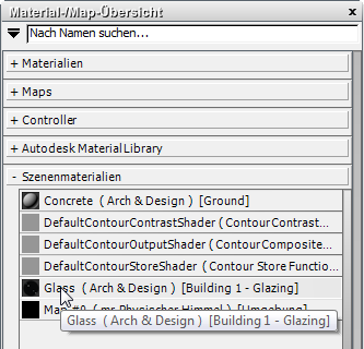

    3ds Max wendet das Glasmaterial auf das Glas an. Im Bereich "Szenenmaterialien" wird jetzt der Eintrag Glas und der Name des Objekts angezeigt.

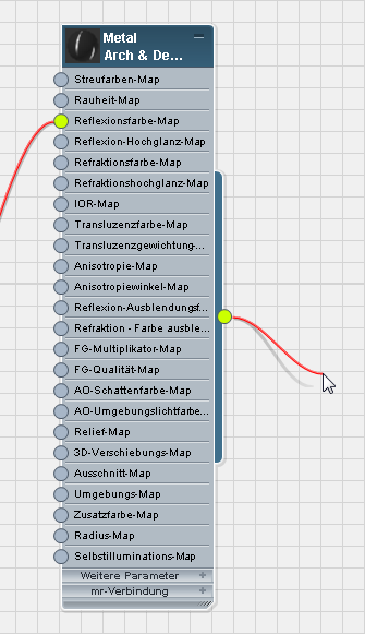

  8. Ziehen Sie diesmal die Ausgangsbuchse des Knotens des Materials Metal – das runde Steuerelement rechts –,
    Ziehen der Ausgangsbuchse des Materials
    ... und legen die Vernetzung im Ansichtsfenster auf dem Metallhüllenobjekt ab.
    ... und Ablegen auf einem Objekt
    Ziehen und Ablegen ist eine andere Methode zur Zuweisung eines Materials.
    Anmerkung: Die Vernetzung wird nicht mehr angezeigt, wenn sie den Fensterbereich auf der rechten Seite des Materialeditors verlässt und das Ansichtsfenster erreicht.
