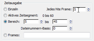

  2. Stellen Sie im Rollout "Allgemeine Parameter" Gruppe "Zeitausgabe" den Bereich von Frame 5 bis Frame 45 ein (08:00 Uhr bis 16:00 Uhr). Stellen Sie auch "Jedes Nte Frame" auf 5 ein.
    Sie rendern neun Momentaufnahmen-Frames im Verlauf der Hauptstunden mit Tageslicht.

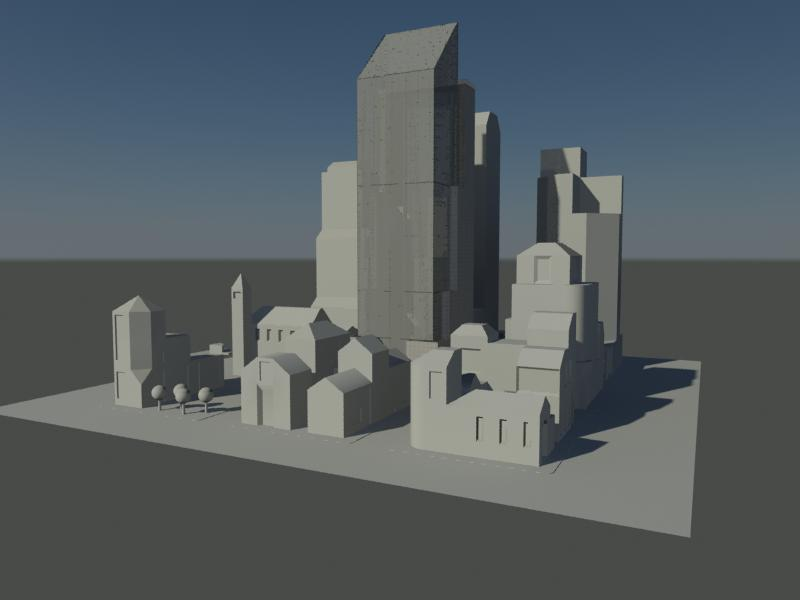

  5. Stellen Sie sicher, dass "Camera01" das aktive Ansichtsfenster ist, und klicken Sie anschließend auf "Rendern".
    3ds Max rendert die einzelnen Frames. Jedem Frame ist der Namen der Datei zugewiesen, den Sie eingegeben haben, gefolgt von einer Sequenznummer, die der Frame-Nummer entspricht.
    Vollständig gerendertes Frame aus dem Momentaufnahmen-Set
