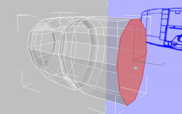

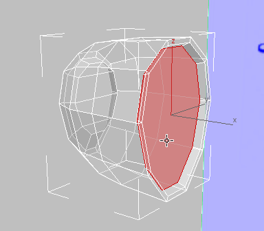

Erstellen des Vorderteils des Rumpfs aus der Rückseite der Verkleidung:
- Aktivieren Sie in der Multifunktionsleiste
Gruppe "Polygon-Modellierung" die Option
(Polygon).

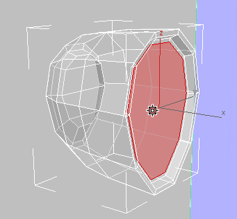

Klicken Sie im Ansichtsfenster "Perspektive" auf das Polygon an der Rückseite der Verkleidung, um es auszuwählen.
- Klicken Sie in der Multifunktionsleiste
Gruppe "Polygone" auf
(Einfügen). Ziehen Sie im Ansichtsfenster "Perspektive" nach unten, um eine Einfügung mit sehr schmalen Randpolygonen zu erstellen.

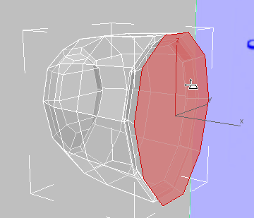

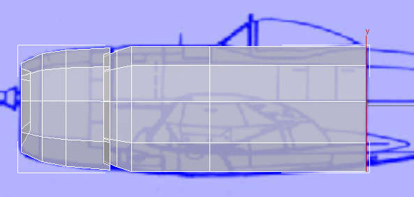

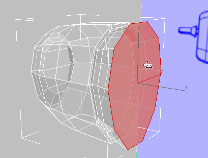

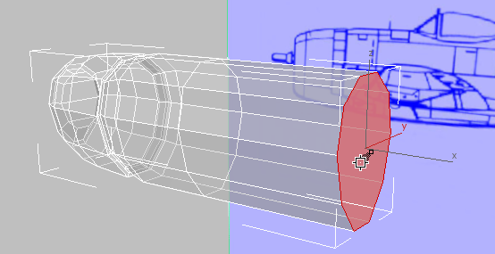

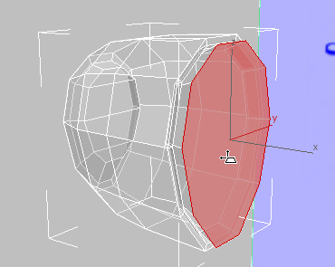

(Abschrägen). Ziehen Sie im Ansichtsfenster "Perspektive" dieses Mal nach oben, um das Polygon in Richtung des Flugzeughecks zu extrudieren. Beobachten Sie dabei das Ansichtsfenster "Vorn", und extrudieren Sie das Polygon etwas über den Bereich der Verkleidung hinaus.
Vorderansicht
Lassen Sie die Maustaste los und ziehen Sie wieder nach oben, um die Abschrägung zu skalieren, so dass sie fast den Durchmesser der Verkleidung selbst erreicht. Beobachten Sie dabei wieder das Ansichtsfenster "Vorn".
Vorderansicht

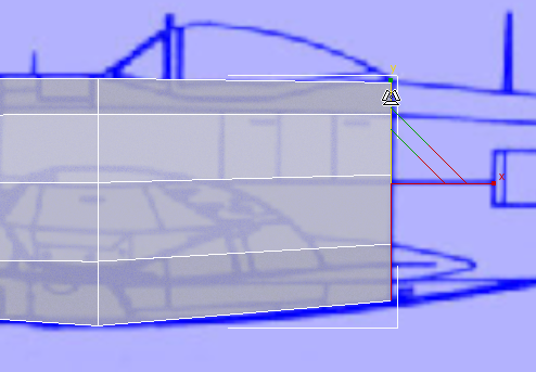

Fortsetzen der Rumpf-Modellierung:
- Verwenden Sie erneut
(Abschrägen), um den Rumpf bis zur Vorderkante der rechteckigen Platte vor dem Cockpit zu verlängern. Skalieren Sie ihn dann hoch, so dass er in der Vorderansicht den Konturen der Blaupause entspricht.
Vorderansicht

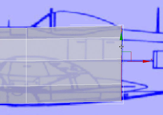

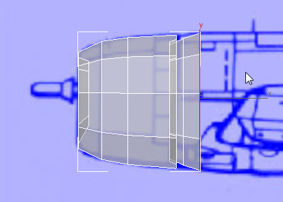

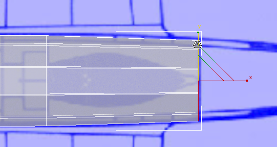

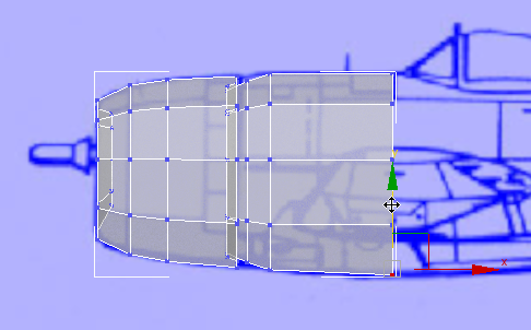

Das Ergebnis sieht gut aus, aber im Ansichtsfenster "Oben" können Sie erkennen, dass die neue Abschrägung etwas zu breit ist.
- Aktivieren Sie das Ansichtsfenster "Oben" und skalieren Sie das Polygon an der Y-Achse herunter, um es der Blaupause anzupassen.

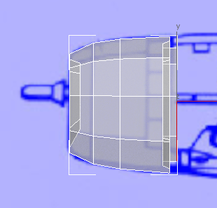

Von jetzt an spielt das Hilfsmittel "Extrudieren" die Hauptrolle bei der Erstellung des Rumpfs. Des Weiteren werden Sie Skalierungen und Scheitelpunktkorrekturen vornehmen, um seine Form zu optimieren.
Schwenken Sie gegebenenfalls das Ansichtsfenster "Vorn", damit Sie das Cockpit sehen können. Anmerkung: Wir werden Sie nicht immer darauf hinweisen, das Ansichtsfenster zu schwenken, da dies von Ihrer 3ds Max-Fensterkonfiguration abhängig ist.
(Extrudieren). Extrudieren Sie den Rumpf in der Perspektivansicht bis zur Vorderkante des Cockpits. Beobachten Sie dabei wie gewohnt das Ansichtsfenster "Vorn".

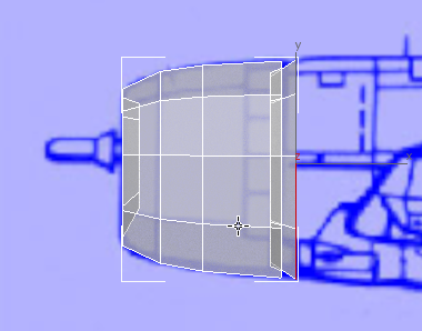

Vorderansicht
- Aktivieren Sie auf der Multifunktionsleiste
Gruppe "Polygon-Modellierung" den Modus
(Scheitelpunkt).
Ziehen Sie im Ansichtsfenster "Vorn" einen Auswahlrahmen um die Scheitelpunkte an der unteren Kante des hinteren Endes des Rumpfs.
Verschieben Sie dann diese Scheitelpunkte entlang der Y-Achse nach unten, so dass sie der unteren Kontur des Flugzeugs entsprechen.

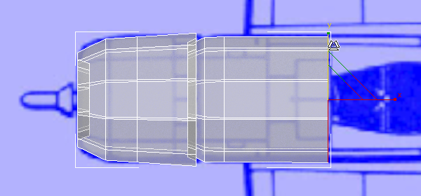

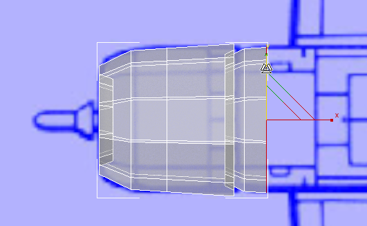

- Aktivieren Sie das Ansichtsfenster "Oben", und
skalieren Sie das Polygon leicht an der Y-Achse herunter.

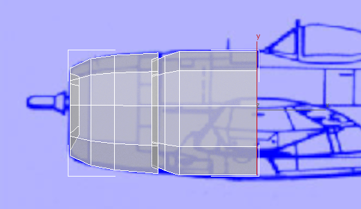

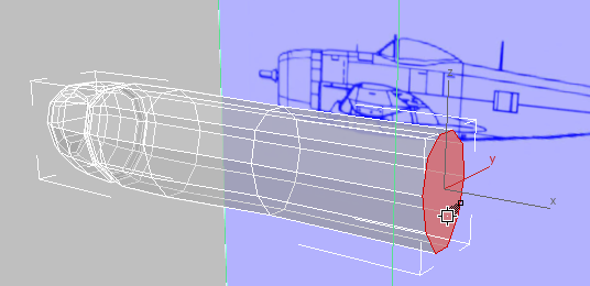

- Klicken Sie ein weiteres Mal in der Multifunktionsleiste

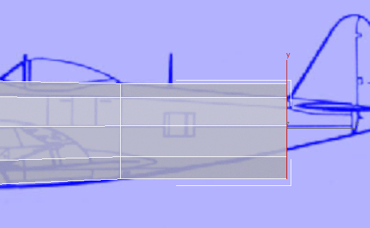

(Extrudieren). Arbeiten Sie im Ansichtsfenster "Perspektive", beobachten Sie dabei das Ansichtsfenster "Vorn" und extrudieren Sie den Rumpf bis zur Naht hinter dem Cockpit.
Vorderansicht
Tipp: Manchmal können Sie die Extrusion aufgrund der Größe des
3ds Max-Fensters nicht bis zum gewünschten Punkt fortsetzen. Extrudieren Sie in diesem Fall so weit wie möglich und
verschieben dann das Polygon horizontal an die gewünschte Position.

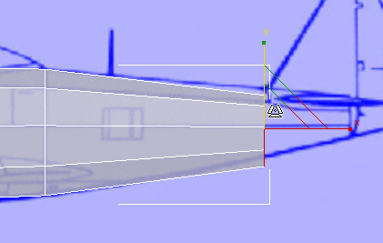

Verschieben Sie das Polygon im Ansichtsfenster "Vorn" leicht entlang der Y-Achse nach oben, so dass die untere Kante besser mit der Kontur des Flugzeugs übereinstimmt.
Skalieren Sie das Polygon ebenfalls im Ansichtsfenster "Vorn" an der Y-Achse herunter, so dass es besser der Blaupause entspricht.
Anmerkung: Gegenwärtig ist die Übereinstimmung mit der Flugzeugkontur noch nicht vollkommen. Des Weiteren sind die Polygone in Längsrichtung des Rumpfs zu lang: In späteren Verfahren fügen Sie Kantensegmente hinzu, um ein feineres Netz zu erhalten, und verschieben Scheitelpunkte, um die Kontur des Rumpfs zu verbessern.

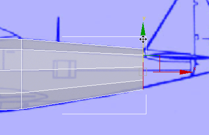

Gruppe "Polygone" wieder auf
(Extrudieren). Anschließend extrudieren Sie den Rumpf bis zur vorderen Kante des Hecks.
Vorderansicht
Skalieren Sie das Polygon im Ansichtsfenster "Oben" herunter, so dass es der Kontur des Flugzeugs entspricht.
Skalieren Sie das Polygon im Ansichtsfenster "Vorn" auf die Größe der Kontur herunter.
Verschieben Sie das Polygon ebenfalls im Ansichtsfenster "Vorn", so dass es besser der Blaupause entspricht.
