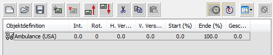

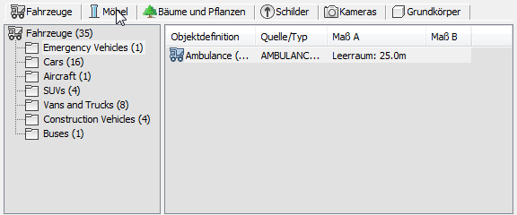

  4. Klicken Sie in der Symbolleiste oberhalb der Liste der Objekte auf (Neues Element hinzufügen).

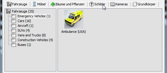

    3ds Max fügt ein Element der Liste hinzu. Als Vorgabe ist dies ein Fahrzeug.

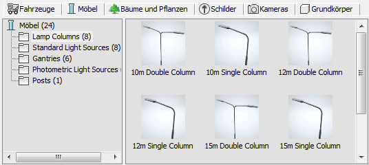

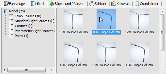

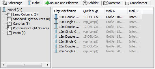

  5. Klicken Sie auf dem Element-Editor am unteren Teil des Objektplatzierungsstil-Editors (Gruppe "Bibliothek") auf die Registerkarte "Möbel".
    Die Gruppe zeigt Listen der Straßenausstattungen an.
  6. Klicken Sie mit der rechten Maustaste in die Liste auf der rechten Seite, und wählen Sie aus dem Popup-Menü "Große Symbole".
  7. Markieren Sie den Eintrag "10m Single Column".

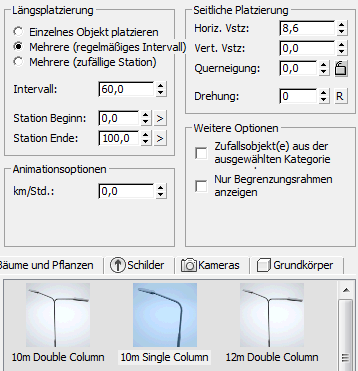

  8. Wählen Sie im Bereich "Längsplatzierung" die Option "Mehrere (regelmäßiges Intervall)", und ändern Sie dann im Bereich "Seitliche Platzierung" den Wert "Horiz. Vstz" (Horizontaler Versatz) auf 8,6.
  9. Klicken Sie auf "Übernehmen".
    Im Ansichtsfenster erscheinen die Straßenlaternen jetzt entlang der Straßenseite. Sie sind einfacher zu erkennen, wenn Sie F4 drücken, um "Flächen mit Kanten" anzuzeigen.

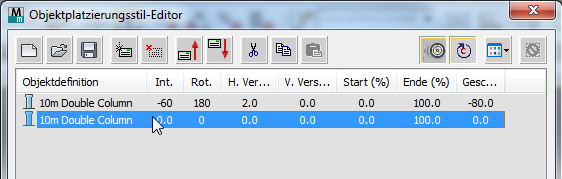

Fügen Sie passende Straßenlaternen auf der anderen Seite der Straße hinzu:

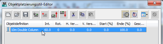

  1. Markieren Sie in der Liste "Elemente" den Eintrag "10m Single Column".
  2. Klicken Sie im Werkzeugkasten auf (Element kopieren), und klicken Sie dann auf (Element einfügen), um eine doppelten Straßenlaterneneintrag der Liste hinzuzufügen.
  3. Klicken Sie, um den neuen Straßenlaterneneintrag zu markieren.
  4. Ändern Sie im Bereich "Seitliche Platzierung" den Wert für "Horiz. Vstz" (Horizontaler Versatz) auf -8,6 und die Drehung auf 180.
  5. Klicken Sie auf "Übernehmen".

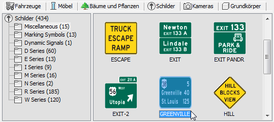

  3. Klicken Sie im Element-Editor auf die Registerkarte "Schild".
  4. Wenn der Bereich "Verschiedenes" in der Hierarchie auf der linken Seite markiert ist, führen Sie einen Bildlauf nach unten in der Liste auf der rechten Seite aus, und klicken Sie, um das Schild mit der Bezeichnung GREENVILLE zu markieren.
  5. Im Bereich "Längsplatzierung" stellen Sie sicher, dass "Einzelnes Objekt platzieren" markiert ist, und ändern Sie den Wert für "Anfangsstation" auf 50,0. Legen Sie im Bereich "Seitliche Platzierung" den Wert für den horizontalen Versatz mit -8,0 fest.
