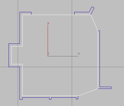

Erstellen einer Deckenform für das Arbeitszimmer:
- Wechseln Sie zur
Erstellungsgruppe und aktivieren Sie
(Konturen). Klicken Sie im Rollout "Objekttyp" auf "Linie", um die Option zu aktivieren.
- Wählen Sie im Rollout "Erstellungsmethode" "Ecke" als "Anfangstyp" und den "Ziehtyp".
- Zeichnen Sie von der oberen linken Ecke des Arbeitszimmers ausgehend eine Linie, die die inneren Scheitelpunkte der Wände dieses Zimmers miteinander verbindet, wie in der nachfolgenden Abbildung dargestellt. Gehen Sie dabei im Uhrzeigersinn vor.
Schließen Sie die Linie ab, indem Sie auf den Scheitelpunkt klicken, an dem Sie die Linie begonnen haben. Wenn 3ds Max nachfragt, ob der Spline geschlossen werden soll, klicken Sie auf "Ja".
