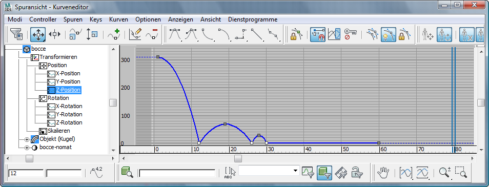

Wie es auch beim Basketball der Fall war, erscheinen die Keys, wo die Kugel auf dem Boden auftritt, noch nicht lebendig genug.
Die drei Z-Positions-Keys, wo die Kugel auf den Boden auftrifft, sind ausgewählt
Die korrigierten Z-Positions-Keys

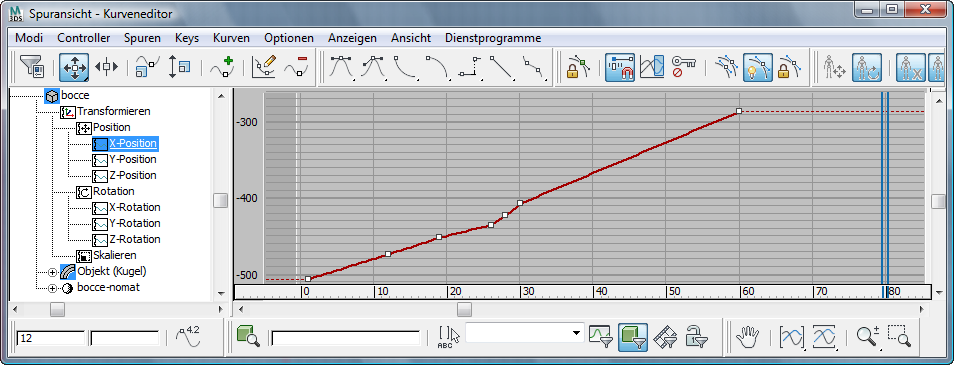

Die korrigierten X-Positionskeys für die rollende Kugel
Bewegungsbahn der Bocciakugel nach der Anpassung der Keys
Die Keys, die Sie erstellt haben, liefern eine überzeugende Animation einer schweren, massiven Kugel.

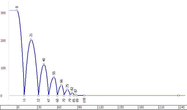

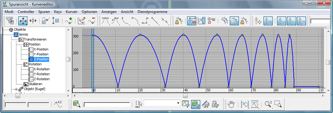

Wie Sie erwarten würden, springt ein Tennisball öfter vom Boden ab als eine Bocciakugel und legt dabei eine größere Strecke zurück.
Tennisbälle sind hohle Gummikugeln mit Filzüberzug. Das Standardgewicht eines Tennisballs beträgt 165 g.
In diesem Abschnitt müssen Sie nicht erneut Keyframes von Hand eingeben. Stattdessen stellen wir eine schnellere Methode zur Modellierung der abnehmenden Energie und Höhe der Sprünge vor: Dieses Verfahren lässt sich auf Außerbereichskurven wiederholter Sprünge wie der des Basketballs in den vorherigen Lektionen anwenden.
Öffnen Sie die Anfangsszene:

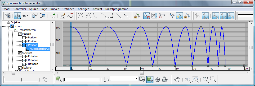

Die Szene enthält einen Tennisball und eine Ebene, die als Boden dient. Der Ball ist animiert, springt aber immer wieder auf etwa die gleiche Höhe zurück: Die Szene enthält noch kein Modell für den Energieverlust. (Während sich der Ball fortbewegt, verringert sich der Abstand zwischen den einzelnen Sprüngen: Der Abstand der Keyframes basiert auf dem oben gezeigten empirisch gewonnenen Diagramm, aber die Höhe der Sprünge wurde noch nicht angepasst.)

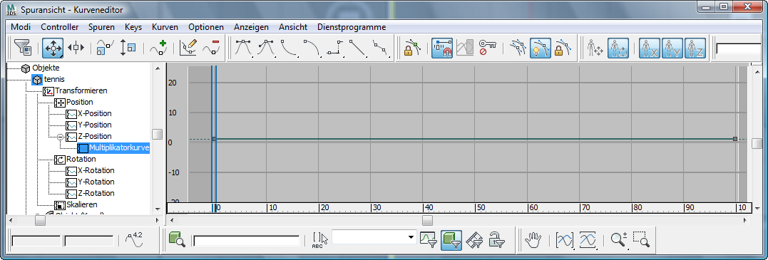

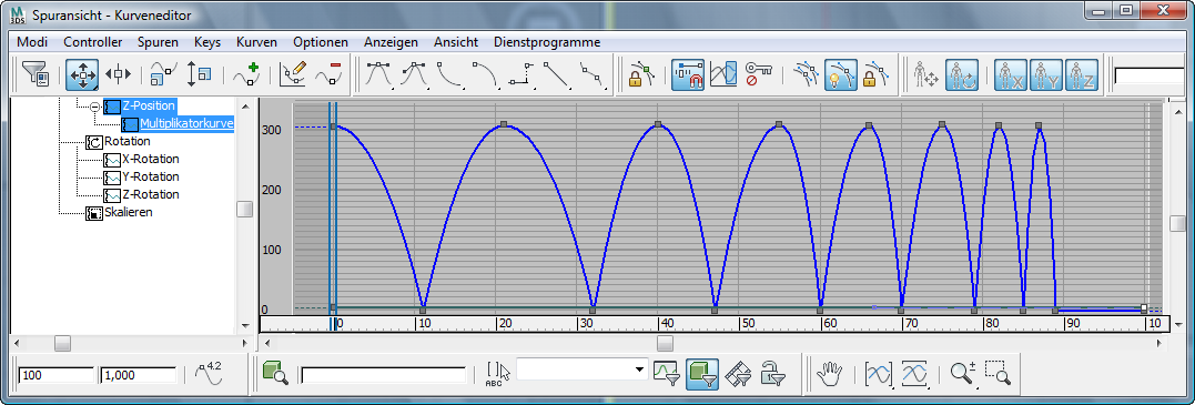

Modifizieren Sie die Z-Positionskurve mit einer Multiplikatorkurve:
Controller-Fenster auf die Z-Positionsspur, um diese Kurve im Kurvenfenster anzuzeigen.
Multiplikatorkurve anwenden. 3ds Max fügt eine Multiplikatorkurve zur Z-Positionsspur hinzu. Außerdem wird die Anzeige des Kurvenfensters so angepasst, dass alle Kurven zu sehen sind.
Wie Sie sehen können, ist der Vorgabewert der Multiplikatorkurve konstant.
Dieser Key liegt sehr nahe am letzten Key des Tennisballs selbst, befindet sich jedoch etwas oberhalb davon und überdeckt ihn teilweise.

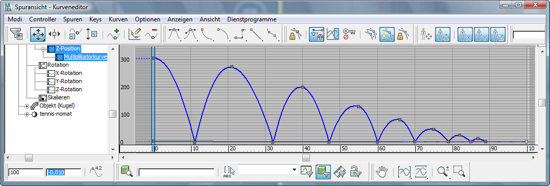

Der Werkzeugkasten "Keystatistik" ist die Statusleiste unten links im Kurveneditor. Das erste Feld zeigt die Nummer des aktuellen Frames an und das zweite den Wert des Keys. Geben Sie in dieses Feld, das zunächst den Wert 1.000 enthält, -0.01 ein.
Die Multiplikatorkurve "dämpft" jetzt den Sprung des Tennisballs, um den Energieverlust während der Bewegung und beim Abprall vom Boden wiederzugeben.
Sind die neuen Werte realistisch? Wenn wir die Ergebnisse der Multiplikatorkurve mit dem Diagramm eines tatsächlichen Tennisballs vergleichen, zeigt sich, dass die Energie und Sprunghöhe des Tennisballs in Wirklichkeit sogar noch schneller abnehmen würden als in unserer Simulation. Wenn Realitätsnähe wichtig ist, kann es sinnvoll sein, wie bei der Bocciakugel für jeden Sprung Keyframes zu erstellen. Wenn es Ihnen jedoch in erster Linie um den allgemeinen Eindruck geht, dann stellt die Multiplikatorkurve eine gute Vereinfachungsmöglichkeit dar.
