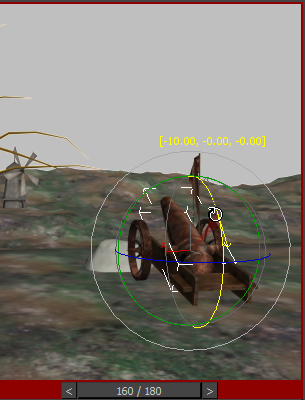

  1. Aktivieren Sie , und springen Sie zu Frame 160.
  2. Erweitern Sie im Szenen-Explorer auf der linken Seite des Ansichtsfensters den Eintrag Frame, wenn nötig, und klicken Sie dann auf den Eintrag Zylinder, um das Zylinderobjekt auszuwählen.
    Tipp: Vorgabegemäß wird der Szenen-Explorer auf der linken Seite des Ansichtsfensters angezeigt. Wenn er aber ausgeblendet wurde, können Sie durch Drücken der Taste H eine verschiebbare Version des Szenen-Explorers einblenden.
  3. Aktivieren Sie im Hauptwerkzeugkasten (Auswählen und drehen).
  4. Drehen Sie das Kanonenrohr in der Kameraansicht um –10 Grad um seine X-Achse.
    Wenn Sie die Drehung des Kanonenrohrs ändern, werden die aktualisierten Achsenwerte in Gelb dargestellt.
  5. Ziehen Sie den Anfangs-Keyframe von Frame 0 zu Frame 130.
  6. Deaktivieren Sie .
  7. Klicken Sie in den Steuerelementen zur Animationswiedergabe auf (Gehe zum Anfang) und anschließend auf (Animation abspielen).
    Beobachten Sie die animierte Kanone bei der Vorbereitung ihres tödlichen Angriffs auf die Windmühle.
  8. Wenn Sie die Animation nicht weiter betrachten wollen, klicken Sie auf ("Beenden", an der gleichen Position wie die Schaltfläche "Animation abspielen").
