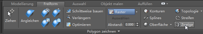

  4. Klicken Sie auf der Multifunktionsleiste auf die Registerkarte "Freiform", und klicken Sie auf der Gruppe "Polygon zeichnen" auf (Zweige).
  5. Halten Sie die Umschalttaste gedrückt, und ziehen Sie das ausgewählte Polygon nach außen, weg vom Helm, und lassen Sie dann die Maustaste los.
