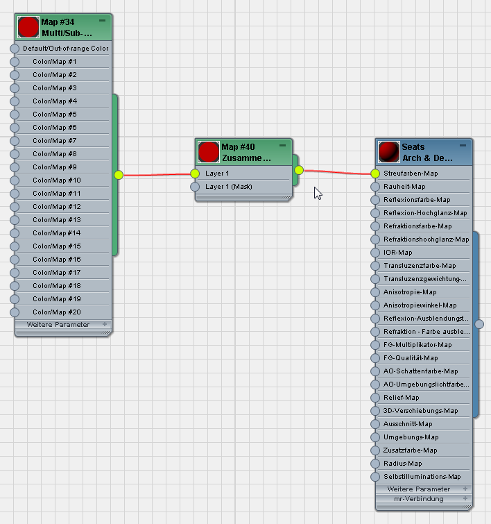

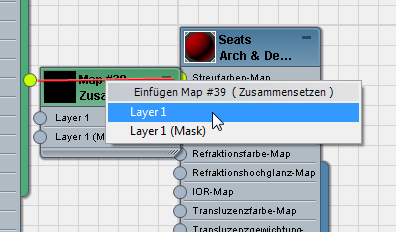

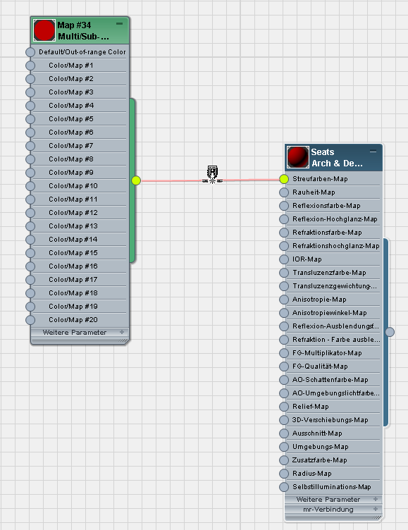

  3. Ziehen Sie ein zusammengesetztes Map (Maps Standard Zusammensetzen) aus der Übersicht. Legen Sie das Map in der aktiven Ansicht auf der Vernetzung ab, die das Multi-/Sub-Map und das Sitze-Material miteinander verbindet.
    3ds Max zeigt einen Cursor an, der darauf hinweist, dass Sie das Map in die Vernetzung einfügen. Lassen Sie die Maustaste los, wenn dieser Cursor erscheint.
  4. Nachdem Sie die Maustaste losgelassen haben, erscheint in 3ds Max ein Kontextmenü. Klicken Sie im Menü auf "Layer 1".
    Dadurch wird das Multi-/Sub-Map als Basis-Layer der Zusammensetzung aufgenommen.

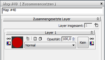

  1. Doppelklicken Sie auf den Knoten des zusammengesetzten Maps, um seine Parameter anzuzeigen.
  2. Klicken Sie im Rollout "Zusammengesetzte Layer" auf (Neuen Layer hinzufügen).

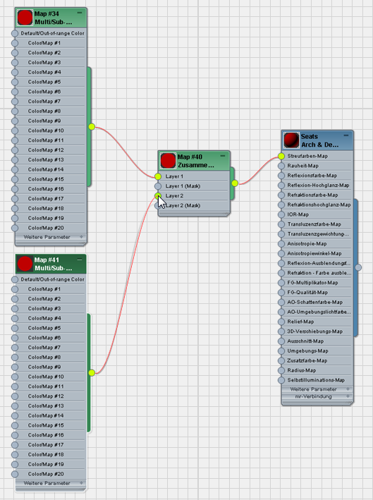

  3. Ziehen Sie ein zweites Multi-/Sub-Map (Maps mental ray Multi-/Sub-Map) aus der Übersicht in die aktive Ansicht, und vernetzen Sie dann das neue Multi-/Sub-Map mit der Layer 2-Komponente des zusammengesetzten Maps.

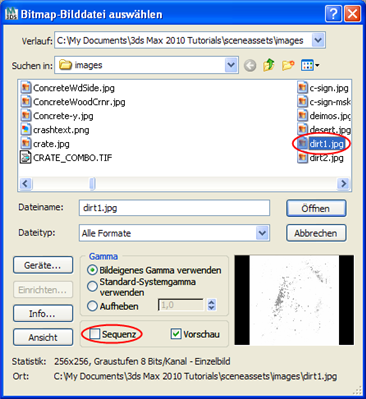

    3ds Max öffnet ein Dialogfeld zur Dateiauswahl.
  2. Markieren Sie im Dialogfeld "Bitmap-Bilddatei auswählen" die Datei dirt1.jpg , und deaktivieren Sie "Sequenz" (andernfalls öffnet 3ds Max alle Schmutzdateien als eine animierte Sequenz!). Klicken Sie auf "Öffnen".
    Anhand der Miniatur unten rechts im Dialogfeld erhalten Sie eine Vorstellung davon, wie das Bild dirt1.jpg aussieht.

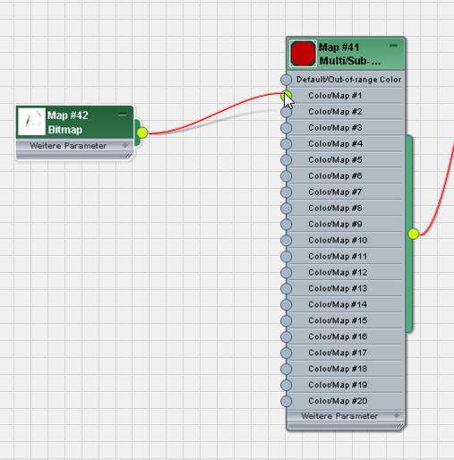

  3. Vernetzen Sie den Knoten des neuen Bitmaps mit der Komponente "Farbe/Map Nr. 1" des neuen Multi-/Sub-Maps.

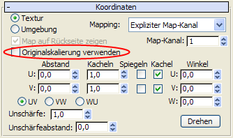

  5. Stellen Sie im Rollout "Koordinaten" sicher, dass "Originalskalierung verwenden" deaktiviert ist.

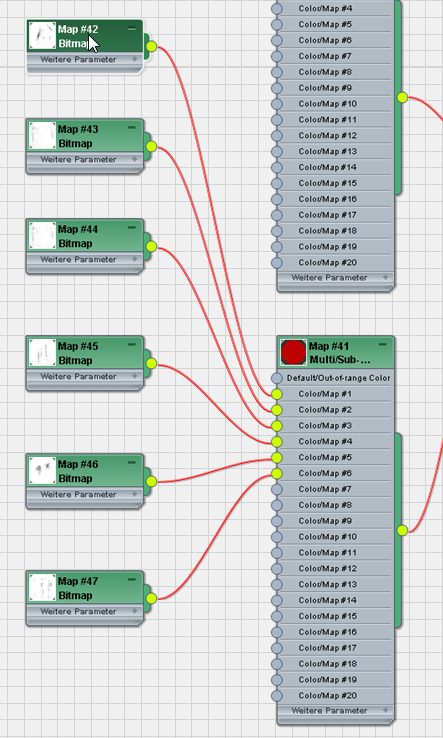

Hinzufügen der anderen Bitmaps zum Multi-/Sub-Map:
  1. Wiederholen Sie das vorherige Verfahren für die verbleibenden Bitmaps, d. h. dirt2.jpg bis zu dirt6.jpg. Vernetzen Sie den Bitmap-Knoten für dirt2.jpg mit der Komponente "Farbe/Map Nr. 2", den für dirt3.jpg mit "Farbe/Map Nr. 3", usw.
    Alle sechs Bitmaps sind mit dem zweiten Multi-/Sub-Map vernetzt

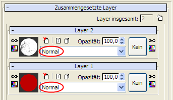

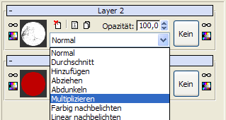

    Für die Dropdown-Liste "Operationen" würde für jeden Layer "Normalen" festgelegt, d. h. der Layer mit der höchsten Nummer ausgeblendet alle Layer darunter. Sie müssen eine Operation hinzufügen, mit denen die Layer verschmolzen werden.
  2. Klicken Sie auf das Rollout "Layer 2", um die Dropdown-Liste "Operationen" zu öffnen, und wählen Sie "Multiplizieren".
    Jetzt kombiniert das zusammengesetzte Map die Farb- und Schmutz-Map-Layer.

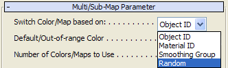

  1. Doppelklicken Sie auf den Knoten des Multi-/Sub-Maps, das die Schmutz-Bitmaps enthält, um die zugehörigen Parameter anzuzeigen. Öffnen Sie im Rollout "Multi/Sub-Map Parameters" (Multi-/Sub-Map-Parameter) die Dropdown-Liste "Switch Color/Map Based On" (Farbe/Map wechseln gemäß), und wählen Sie "Zufall".

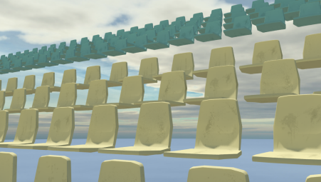

    Nun erscheinen alle sechs Schmutz-Maps nach dem Zufallsprinzip für alle Sitzgruppen im Stadion. Die Schmutzmuster treten jedoch deutlich hervor.
  3. Doppelklicken Sie auf den Knoten des zusammengesetzten Maps, um die zugehörigen Parameter anzuzeigen.
  4. Ändern Sie auf dem Rollout "Layer 2" die Opazitätseinstellung auf 35,0.
    Die Sichtbarkeit des Schmutz-Layers wird auf 35 % seiner vollständigen Opazität reduziert.
  5. Klicken Sie auf "Rendern", um die Szene abermals zu rendern.
    Die Schmutz-Maps machen einen verblichenen Eindruck. Diese subtile Variation verstärkt den realistischen Eindruck.
