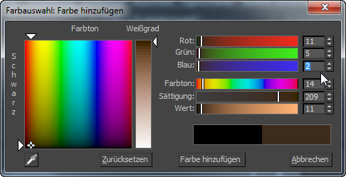

- Öffnen Sie das Rollout "Materialparameter". Klicken Sie auf das Farbmuster "Wurzelfarbe".
3ds Max öffnet die Farbauswahl.
- Ändern Sie die Wurzelfarbe der Haare in R=11, G=5 und B=2 um, und klicken Sie dann auf "OK".
Dies ist ein sehr dunkles Braun.

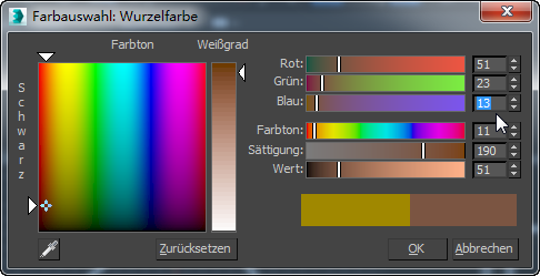

- Klicken Sie im Rollout "Materialparameter" auf das Farbmuster "Spitzenfarbe".
- Ändern Sie in der Farbauswahl die Spitzenfarbe der Haare in R=51, G=23 und B=13 um, und klicken Sie dann auf "OK".
Die Farbe an der Spitze der Haare ist ein helleres Braun als an der Wurzel.

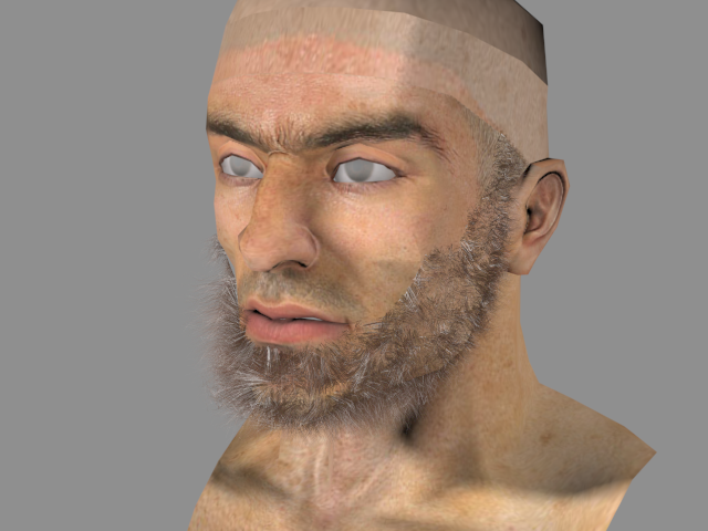

Rendern des Barts:
- Klicken Sie im Hauptwerkzeugkasten auf
(Rendern (Produktion)). 3ds Max rendert den Kopf des Wikingers schnell. Etwas mehr Zeit wird zum Rendern des Barts benötigt.
