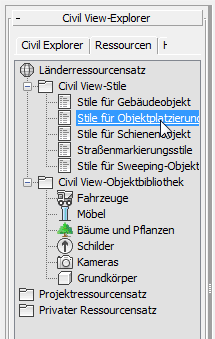

Klicken Sie im Civil View Explorer, um die Registerkarte "Ressourcen" anzuzeigen.
Klicken Sie in der Hierarchie der Registerkarte "Ressourcen", um die Stile für Objektplatzierung zu markieren.

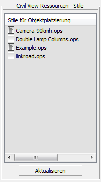

3ds Max öffnet ein Explorer-Rollout, das die gespeicherten Objektplatzierungsstile anzeigt.

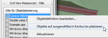

Im Rollout "Civil View-Ressourcen - Stile" Liste "Stile für Objektplatzierung" klicken Sie mit der rechten Maustaste auf den Eintrag Camera-90kmh.ops, und wählen Sie aus dem Kontextmenü "Stil auf ausgewählte Kontur(en) anwenden".
3ds Max fügt der Szene eine animierte Kamera hinzu. Wenn Sie den Zeitschieber bewegen, können Sie sehen, wie sich das Kameraobjekt entlang der Straße bewegt.

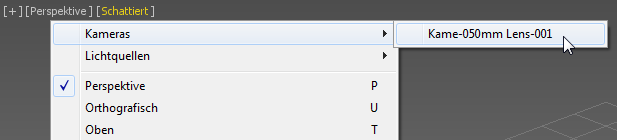

Wechseln Sie das Ansichtsfenster auf die Kameraansicht:
Klicken Sie mit der rechten oder linken Maustaste auf "Richtungsansichtsfenster: Beschriftung" (gegenwärtig "[Perspektive]"), und wählen Sie im Menü die Option "Kameras" Came-050mm Lens-001.
Im Ansichtsfenster wird nun der Blickwinkel der Kamera angezeigt.
