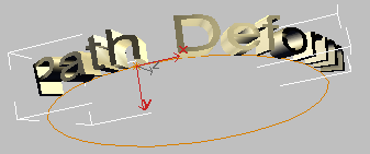

Der Modifikator "Pfadverformung" lässt die Schlange sich winden.

Beispiel: So krümmen Sie Text mit dem Modifikator "Pfadverformung":
  1. Erstellen Sie im Ansichtsfenster "Oben" einen Kreis mit einem Radius von 100 Einheiten.
  2. Erstellen Sie im Ansichtsfenster "Vorn" eine Text-Kontur mit sechs oder sieben Buchstaben und der Größe 25. (Sie können die Vorgabe "MAX-Text" verwenden.)
  3. Wenden Sie den Modifikator "Extrudieren" auf das Textobjekt an, und stellen Sie den Betrag auf –5,0 ein.
  4. Stellen Sie im Hauptwerkzeugkasten das Referenz-Koordinatensystem auf "Lokal" ein.
    Wenn Sie das Achsensymbol für das extrudierte Textobjekt betrachten, sehen Sie, dass seine Z-Achse relativ zum dreidimensionalen Raum der Welt von hinten nach vorne verläuft.
  5. Wenden Sie den Objektraummodifikator "Pfadverformung" auf das Textobjekt an, klicken Sie auf die Schaltfläche "Pfad auswählen", und wählen Sie dann den Kreis aus.3ds Max zeigt
    ein rundes Gizmo an. Der Kreis verläuft durch die lokale Z-Achse des Textobjekts. Aufgrund der Ausrichtung ist der Effekt minimal, in der Ansicht von oben können Sie jedoch eine leichte keilförmige Verformung erkennen.
  6. Wählen Sie im Bereich "Pfadverformungsachse" das Optionsfeld "Y" und dann "X".
    Das Kreis-Gizmo dreht sich so, dass er durch die angegebenen Achsen verläuft, und verformt das Textobjekt bei jeder Änderung unterschiedlich.
  7. Ändern Sie das Zahlenauswahlfeld "Prozent", um seinen Effekt auszuprobieren, und stellen Sie es dann auf 0 ein. Probieren Sie das gleiche mit "Dehnung", "Drehung" und "Verdrehung" aus, und stellen Sie anschließend die Ausgangswerte wieder her.
    Tipp: Wenn Sie bei "Verdrehung" die STRG-Taste gedrückt halten, wird der Effekt verstärkt.
  8. Aktivieren Sie "Umkehren", um die Richtung des Pfads zu wechseln, und deaktivieren Sie die Option dann wieder.
  9. Wählen Sie in der Stapelanzeige die Unterobjekt-Ebene "Gizmo", und verschieben Sie den Gizmo-Pfad.
    Das Textobjekt wird durch seine relative Position zum Gizmo weiter verformt.
  10. Deaktivieren Sie im Modifikatorstapel die Unterobjektauswahl, indem Sie die ursprüngliche Kreisform auswählen.
  11. Stellen Sie den Radius des Kreises ein.
    Die Verformung des Textobjekts wird geändert, weil sein Gizmo eine Instanz des Konturobjekts ist.
