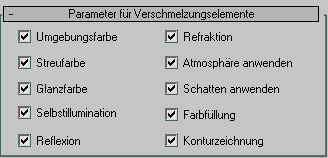

Das Verschmelzungselement ist eine benutzerdefinierte Kombination mehrerer anderer Elemente.
Als Vorgabe sind alle Elemente in diesem Rollout aktiviert, und die Renderausgabe der Verschmelzung stimmt mit Ausnahme des Szenenhintergrunds mit der vollständigen normalen Renderausgabe überein. Stellen Sie mithilfe der Kontrollkästchen Ihre eigene Kombination von Elementen für die Renderausgabe der Verschmelzung zusammen.
- Umgebung
- Wenn diese Option aktiviert ist, wird die Umgebungsfarbkomponente aufgenommen. Vorgabe = Aktiviert.
- Streufarbe
- Wenn diese Option aktiviert ist, wird die Streufarbkomponente aufgenommen. Vorgabe = Aktiviert.
- Glanzfarbe
- Wenn diese Option aktiviert ist, wird die Glanzfarbkomponente aufgenommen. Vorgabe = Aktiviert.
- Selbstillumination
- Wenn diese Option aktiviert ist, wird das Selbstillumination aufgenommen. Vorgabe = Aktiviert.
- Reflexion
- Wenn diese Option aktiviert ist, werden Reflexionen aufgenommen. Vorgabe = Aktiviert.
- Refraktion
- Wenn diese Option aktiviert ist, werden Refraktionen aufgenommen. Vorgabe = Aktiviert.
- Atmosphäre anwenden
- Wenn diese Option aktiviert ist, werden Atmosphäreneffekte aufgenommen. Vorgabe = Aktiviert.
- Schatten anwenden
- Wenn diese Option aktiviert ist, werden Schatten aufgenommen. Vorgabe = Aktiviert.
- Malen
- Wenn diese Option aktiviert ist, wird die Farbfüllungskomponente von Cartoon-Materialien aufgenommen. Vorgabe = Aktiviert.
- Konturzeichnung
- Wenn diese Option aktiviert ist, wird die Konturzeichnungskomponente von Cartoon-Materialien aufgenommen. Vorgabe = Aktiviert.
