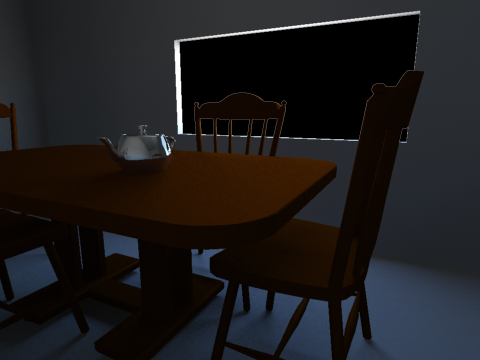

Innenraum durch mr-Himmelsportal beleuchtet, keine Blendwirkung

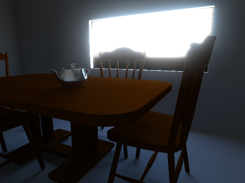

Innenraum mit Blendwirkung für die Ausgabe, Vorgabe-Blendeinstellungen

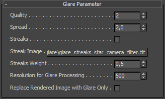

Qualität
Ermöglicht das Festlegen eines Kompromisses zwischen Detail und Geschwindigkeit. Eine niedrigere Qualitätseinstellung führt zu einer schnelleren Blendung. Sie kann jedoch zu einem schachtelförmig wirkenden Lichthof führen. Ein höherer Qualitätswert führt hingegen zu einem insgesamt besseren Effekt, der jedoch eine längere Renderingzeit beansprucht. Für die meisten Szenen eignet sich ein mittlerer Wert.
Ausbreitung
Steuert, wie empfindlich die Blendung für helle Objekte ist. Geringe Ausbreitungswerte führen zu kleineren Lichthöfen, während größere entsprechend zu großen führen. Sehr große Werte können bei dunklen Objekten zu Lichthöfen führen.
Tipp: Um den Lichthof eines Objekts zu vergrößern, sollte anstelle des Ausbreitungswerts die Helligkeit vergrößert werden.
Streifen
Wenn diese Option aktiviert ist, wird eine von Ihnen angegebene Bilddatei verwendet, um einen Streifeneffekt zu erzeugen. Dieser Effekt ist ähnlich jenem, der entsteht, wenn man durch Glas auf helle Bilder oder (bei Fotografien) durch eine Kameralinse blickt.
Streak Image
Klicken Sie auf diese Option, um die für den Streifeneffekt zu verwendende Bilddatei auszuwählen. Diese Datei wird nur dann verwendet, wenn Streifen aktiviert ist.
Streaks Weight
Steuert die Verschmelzung zwischen der "normalen" Blendung und dem Streifenbild. Bei einem Wert von 0.0 werden die Streifen deaktiviert, während sie bei einem Wert von 1.0 vollständig sichtbar sind.
Resolution for Glare Processing
Ein absoluter Wert, der die Bildgröße in Pixeln festlegt, auf der die Blendungsberechnung auftreten soll. Wenn Sie über ein mit 5000 x 5000 gerendertes Bild verfügen und "Resolution for Glare Processing" auf 350 eingestellt ist, wird die Blendung intern für ein Bild der Größe 350 x 350 berechnet und erneut auf das endgültige Bild angewendet. Dies kann möglicherweise zu einem unpassenden Effekt führen.
Replace Rendered Image With Glare Only
Erstellt ein Überlagerungsbild aus dem Blendungseffekt. Das ursprünglich zugrundeliegende Bild wird entfernt. Dieser Modus ist sinnvoll, wenn die Rendergeschwindigkeit von Bedeutung ist, denn die Blendung kann auf einem Bild mit geringerer Auflösung ausgeführt werden, um eine Überlagerung zu erzeugen. Diese kann anschließend mit einem zugrundeliegenden Bild mit höherer Auflösung zusammengesetzt werden.
