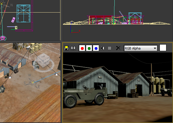

So zeigen Sie ein frei verschiebbares ActiveShade-Fenster an:
So zeigen Sie ein ActiveShade-Fenster in einem Ansichtsfenster an:
- Klicken Sie mit der rechten oder linken Maustaste auf die Ansichtsfenster-Beschriftung "Blickpunkt (POV)". Wählen Sie aus dem Menü "Ansichtsfenster-Beschriftung: POV" die Option "ActiveShade".

So wandeln Sie ein ActiveShade-Ansichtsfenster in ein anderes Ansichtsfensterformat um:
- Aktivieren Sie den Werkzeugkasten im ActiveShade-Ansichtsfenster.
- Klicken Sie mit der rechten Maustaste auf den Werkzeugkasten.
- Wählen Sie im Popup-Menü den Ansichtstyp, den Sie anzeigen möchten.
Sie können das Ansichtsfenster auch auf den ursprünglichen Status zurücksetzen, indem Sie mit der rechten Maustaste in das Ansichtsfenster klicken und im Quadranten "Anzeigen" (links oben)
"Schließen" wählen.

So zeigen Sie den Werkzeugkasten für das ActiveShade-Ansichtsfenster an:
- Drücken Sie die LEERTASTE.
Mit der LEERTASTE wird die Anzeige des Werkzeugkastens ein- und ausgeblendet. In Ansichtsfenstern ist der Werkzeugkasten laut Vorgabe deaktiviert.
(Dies ist ein Tastaturkurzbefehl der Hauptbenutzeroberfläche, und die Option "Tastaturkurzbefehle überschreiben" kann entweder aktiviert oder deaktiviert sein.)
ActiveShade-Ansichtsfenster mit dem Werkzeugkasten

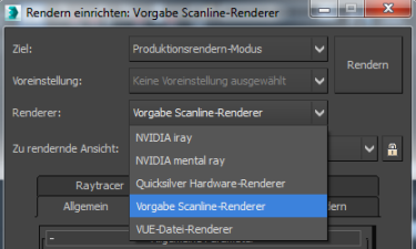

So verwenden Sie den iray oder mental ray-Renderer als ActiveShade-Renderer
- Klicken Sie im Hauptwerkzeugkasten auf
(Rendern einrichten).
- Wählen Sie im Dialogfeld "Rendern einrichten" die Option "NVIDIA iray" oder "NVIDIA mental ray".
Jetzt wird für das ActiveShade-Rendern der Renderer verwendet, den Sie ausgewählt haben.
