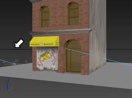

Horizontlinie anzeigen
Wenn diese Option aktiviert ist, wird der Horizont als horizontale Linie im Kameraansichtsfenster angezeigt (unter der Annahme, dass das Kamerafeld den Horizont enthält). Vorgabe = Deaktiviert.
Horizontlinie in einem Ansichtsfenster der physischen Kamera
