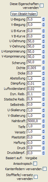

[Gruppeneigenschaften]
Diese Eigenschaften verwenden
Aktivieren Sie diese Option, um mithilfe der Steuerelemente auf diesem Rollout die Stoffeigenschaften für die individuelle Gruppe festzulegen. Vorgabe = Deaktiviert.
Von Objekt holen
Klicken Sie auf diese Option, um als Stoffeigenschaften der Gruppe dieselben Eigenschaften wie für das Objekt festzulegen, zu der die Gruppe gehört.
Die verbleibenden Steuerelemente für die Eigenschaften sind dieselben wie in der Gruppe "Stoffeigenschaften" im Dialogfeld "Objekteigenschaften" für Stoff.
