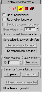

Rollout "Netzauswahlparameter"
Dieses Rollout enthält Schaltflächen zum Aktivieren und Deaktivieren der verschiedenen Unterobjekt-Modi, wobei benannte Auswahlen und Auswahlhaltepunkte, Anzeigeeinstellungen sowie Daten über ausgewählte Objekte verwendet werden.
Mit den Symbolen im oberen Bereich des Rollouts "Auswahl" können Sie die Methode der Unterobjektauswahl bestimmen.
Wenn Sie hier auf eine Schaltfläche klicken, entspricht dies der Auswahl einer Unterobjektebene im Modifikatorstapel. Durch erneutes Klicken auf die Schaltfläche deaktivieren Sie diese und kehren wieder zur Objektauswahlebene zurück.
Scheitelpunkt
Wählt einen Scheitelpunkt unter dem Cursor aus. Mit der Bereichsauswahl können Sie Scheitelpunkte innerhalb des Bereichs auswählen.
Kante
Wählt eine Flächen- oder Polygonkante unter dem Cursor aus. Mit der Bereichsauswahl können Sie mehrere Kanten innerhalb des Bereichs auswählen.
Fläche
Wählt eine dreieckige Fläche unter dem Cursor aus. Mit der Bereichsauswahl können Sie mehrere dreieckige Flächen innerhalb des Bereichs auswählen.
Polygon
Wählt alle koplanaren Flächen unter dem Cursor aus (definiert durch den Wert im Zahlenauswahlfeld "Ebenheitsgrenzwert"). Üblicherweise ist ein Polygon der Bereich, der sich innerhalb der sichtbaren Drahtkanten befindet. Die Bereichsauswahl wählt mehrere Polygone innerhalb des Bereichs aus.
Element
Wählt alle aneinandergrenzenden Flächen in einem Objekt aus. Die Bereichsauswahl führt zum selben Ergebnis.
Nach Scheitelpunkt
Hiermit werden beliebige Unterobjekte auf der aktuellen Ebene ausgewählt, die einen Scheitelpunkt verwenden, auf den Sie klicken. Dies gilt für alle Unterobjektebenen außer "Scheitelpunkt". Dies funktioniert auch mit der Bereichsauswahl.
Rückseiten ignorieren
Hiermit werden nur die Unterobjekte ausgewählt, deren Normalen sie im Ansichtsfenster sichtbar machen. Wenn diese Option deaktiviert ist (Vorgabe), schließt die Auswahl alle Unterobjekte ein, und zwar unabhängig von der Richtung ihrer Normalen.
Anmerkung: Der Status der Einstellung "Rückseite ausblenden" in der Anzeigegruppe hat keinerlei Auswirkung auf die Unterobjektauswahl. Wenn "Rückseiten ignorieren" deaktiviert ist, können Sie Unterobjekte also sogar dann auswählen, wenn sie nicht sichtbar sind.
Anmerkung: Der Status des Kontrollkästchens "Rückseiten ignorieren" wirkt sich auch auf die Kantenauswahl auf der Unterobjektauswahlebene "Kante" aus.
Sichtbare Kanten ignorieren
Wenn diese Option deaktiviert ist (Vorgabe) und Sie auf eine Fläche klicken, wird die Auswahl unabhängig von der Einstellung im Zahlenauswahlfeld "Ebenheitsgrenzwert" nicht über die sichtbaren Kanten hinaus erweitert. Ist die Option aktiviert, ignoriert die Flächenauswahl die sichtbaren Kanten und verwendet die Einstellung für "Ebenheitsgrenzwert" als Richtwert. Die Option ist aktiviert, wenn die Flächenauswahlmethode "Polygon" gewählt ist.
Wenn Sie eine "Facette" (eine koplanare Sammlung von Flächen) auswählen möchten, stellen Sie im Allgemeinen für "Planarer Grenzwert" als Wert 1,0 ein. Auf der anderen Seite, wenn Sie versuchen, eine gekrümmte Oberfläche auszuwählen, erhöhen Sie den Wert abhängig vom Betrag der Krümmung.
Ebenheitsgrenzwert
Gibt den Grenzwert an, der bestimmt, welche Flächen für die Flächenauswahl "Polygon" koplanar sind.
Bereich "Aus anderen Ebenen abrufen"
Wendet Auswahlbereiche von einer Unterobjektebene auf eine andere an.
Scheitelpunktauswahl abrufen
Wählt Flächen auf Grundlage der letzten Scheitelpunkt-Auswahl aus. Hierdurch werden alle von einem ausgewählten Scheitelpunkt gemeinsam benutzten Flächen ausgewählt. Die Auswahl wird der aktuellen Auswahl hinzugefügt. Diese Option ist nur verfügbar, wenn "Scheitelpunkt" nicht die aktuelle Unterobjektebene ist.
Flächenauswahl abrufen
Wählt Scheitelpunkte auf der Grundlage der letzten Flächen-/Polygon-/Elementauswahl aus. Diese Auswahl wird der aktuellen Auswahl hinzugefügt. Diese Option ist nur verfügbar, wenn "Fläche/Polygon/Element" nicht die aktuelle Unterobjektebene ist.
Kantenauswahl abrufen
Wählt Flächen auf Grundlage der letzten Kantenauswahl aus. Hierdurch werden die Flächen ausgewählt, die die Kante enthalten. Diese Option ist nur verfügbar, wenn "Kante" nicht die aktuelle Unterobjektebene ist.
Bereich Nach Material-ID auswählen
Hiermit werden Flächen nach ihrer jeweiligen Material-ID ausgewählt.
ID
Stellen Sie dieses Zahlenauswahlfeld auf die auszuwählende ID-Nummer ein, und klicken Sie dann auf die Schaltfläche "Auswählen". Wenn Sie beim Klicken auf die Schaltfläche die STRG-Taste gedrückt halten, können Sie der aktuellen Auswahl Elemente hinzufügen. Wenn Sie die ALT-Taste gedrückt halten, können Sie sie aus der aktuellen Auswahl entfernen.
Bereich "Benannte Auswahlsätze"
Diese Funktionen dienen in erster Linie zum Kopieren benannter Auswahlsätze von Unterobjekten zwischen ähnlichen Objekten und zwischen vergleichbaren Modifikatoren und bearbeitbaren Objekten. Sie können beispielsweise den Modifikator "Netz auswählen" auf eine Kugel anwenden, einen benannten Auswahlsatz von Kanten erstellen und danach die Auswahl auf eine andere Kugel kopieren, die in ein bearbeitbares Netzobjekt umgewandelt wurde. Sie können den Auswahlsatz sogar auf einen anderen Objekttyp kopieren, da die Auswahl anhand der ID-Nummern der Elemente identifiziert wird.
Das Standardverfahren besteht darin, einen Auswahlsatz zu erstellen, ihn zu benennen und ihn dann mit "Kopieren" in den Kopierpuffer zu übertragen. Anschließend wählen Sie ein anderes Objekt und/oder einen anderen Modifikator aus, wechseln zur gleichen Unterobjektebene wie beim Kopieren des Satzes und klicken auf "Einfügen".
Anmerkung: Da Unterobjekt-ID-Nummern von Objekt zu Objekt verschieden sind, kann das Kopieren benannter Auswahlsätze zwischen unterschiedlichen Objekten zu unerwarteten Ergebnissen führen. Wenn beispielsweise der im Puffer zwischengespeicherte Satz nur Elemente enthält, deren Nummern höher sind als alle Nummern im Zielobjekt, werden beim Einfügen des Satzes keine Elemente ausgewählt.
Kopieren
Überträgt eine benannte Auswahl in den Kopierpuffer.
Einfügen
Fügt eine benannte Auswahl aus dem Kopierpuffer ein.
Offene Kanten auswählen
Wählt alle Kanten mit nur einer Fläche aus. Bei den meisten Objekten wird dadurch erkennbar, wo Flächen fehlen. Diese Option ist nur auf der Unterobjektebene "Kante" verfügbar.
[Auswahlinformationen]
Unten im Rollout "Netzauswahlparameter" wird ein Informationstext über die aktuelle Auswahl angezeigt. Bei Auswahl von keinem oder mehreren Unterobjekten wird im Text die Nummer und der ausgewählte Typ angegeben. Wenn ein Unterobjekt ausgewählt ist, werden im Text seine ID-Nummer und Art angegeben.
Anmerkung: Wenn der aktuelle Unterobjekttyp "Polygon" oder "Element" ist, erfolgt die Auswahlangabe in Flächen.
