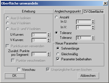

Dialogfeld "Oberfläche umwandeln" (NURBS)
Dieses Dialogfeld ist eine allgemeine Möglichkeit zum Umwandeln einer Oberfläche in eine andere Oberflächenart oder zum Festlegen der Parameter einer Oberfläche.
Benutzeroberfläche
Registerkarte "Erhebung"
Wenn es sich bei der Oberfläche nicht bereits um eine Erhebung handelt, wird sie durch die Einstellungen auf dieser Registerkarte in die von Ihnen festgelegte Art von Erhebung umgewandelt.
Diese Steuerelemente entsprechen den Steuerelementen im Dialogfeld "Erhebung erstellen".
Aus U-Isolinien
Erstellt eine U-Erhebung aus Kurven entlang der U-Dimension der Oberfläche.
Aus V-Isolinien
Erstellt eine V-Erhebung aus Kurven entlang der V-Dimension der Oberfläche. Wenn es sich bei der Oberfläche bereits um eine U-Erhebung handelt, stellen Sie diese Option ein, um die Erhebungsdimension zu ändern.
Aus U- und V-Isolinien
Erstellt eine UV-Erhebung aus Kurven sowohl der U- als auch der V-Dimension.
U-Kurven
Legt die Anzahl der Kurven in U fest.
V-Kurven
Legt die Anzahl der Kurven in V fest.
Punktkurven verwenden
Wenn diese Option aktiviert ist, wird die Erhebung aus Punktkurven und nicht aus den vorgegebenen KS-Kurven erstellt. Vorgabe = Deaktiviert.
Zusätzliche Punkte pro Segment
Dieses Steuerelement ist nur für UV-Erhebungen (aus U- und V-Isolinien) verfügbar. Sie können mit ihm die Anzahl der Punkte in jedem Segment erhöhen.
Punkte verschmelzen
Dieses Steuerelement ist nur für UV-Erhebungen (aus U- und V-Isolinien) verfügbar. Wenn diese Option aktiviert ist, werden Punkte an Kurvenschnittstellen verschmolzen. Dadurch wird gewährleistet, dass die U- und V-Kurven sich weiterhin schneiden, wenn Sie die Oberfläche bearbeiten, und dass die Oberfläche weiterhin mit ihren übergeordneten Kurven übereinstimmt. UV-Erhebungen, die aus Schnittkurven erstellt wurden, reagieren weniger unvorhersehbar. Vorgabe = Aktiviert.
Registerkarte "Angleichungspunkt"
Wenn es sich bei der Oberfläche nicht bereits um eine Punktoberfläche handelt, wird sie mit den Einstellungen auf dieser Registerkarte in eine Punktoberfläche umgewandelt.
In U
Legt die Anzahl der Punktreihen fest (auf der U-Achse der Oberfläche).
In V
Legt die Anzahl der Punktspalten fest (auf der V-Achse der Oberfläche).
Toleranz
Wenn dieses Feld ausgewählt wird, berechnet 3ds Max die Anzahl der Punkte. Mit dieser Option wird ein Neuaufbau der Oberfläche mit variabler Präzision durchgeführt. Je geringer der Toleranzwert, desto genauer der Neuaufbau. Durch Erhöhen des Toleranzwerts kann die Oberfläche mit weniger Punkten neu aufgebaut werden.
Registerkarte "KS-Oberfläche"
Wenn es sich bei der Oberfläche nicht bereits um eine KS-Oberfläche handelt, wird sie mit den Einstellungen auf dieser Registerkarte in eine KS-Oberfläche umgewandelt.
Diese Registerkarte wird vorgabegemäß angezeigt.
Zahl
Wenn diese Option aktiviert ist, wird mit dem Auswahlfeld die Anzahl der KS in der KS-Oberfläche festgelegt.
In U
Legt die Anzahl der KS-Reihen fest (auf der U-Achse der Oberfläche).
In V
Legt die Anzahl der KS-Spalten fest (auf der V-Achse der Oberfläche).
Toleranz
Wenn dieses Feld ausgewählt wird, berechnet 3ds Max die Anzahl der CVs. Mit dieser Option wird ein Neuaufbau der Oberfläche mit variabler Präzision durchgeführt. Je geringer der Toleranzwert, desto genauer der Neuaufbau. Durch Erhöhen des Toleranzwerts kann die Oberfläche mit weniger KS neu aufgebaut werden.
Bereich "Neue Parameter"
Mit diesen Steuerelementen können Sie die Parameter für die KS-Oberfläche neu bestimmen und die automatische Neubestimmung von Parametern aktivieren.
  • Sehnenlänge Bestimmt den Sehnenlängen-Algorithmus für die Erstellung neuer Parameter.
    Durch Neubestimmung der Parameter nach Sehnenlänge werden Knoten (im Parameterraum) anhand der Quadratwurzel der Länge der einzelnen Kurvensegmente angeordnet.
    Die Erstellung neuer Sehnenlängen-Parameter ist im Allgemeinen die beste Wahl.
  • Gleichmäßig Verteilt die Knoten gleichmäßig.
    Ein gleichmäßiger Knotenvektor hat den Vorteil, dass sich die Oberfläche nur lokal verändert, wenn Sie sie bearbeiten. Bei der Parameterbestimmung nach Sehnenlänge kann durch die Verschiebung eines KS die ganze Oberfläche verändert werden.
Parameter beibehalten
Wenn diese Option aktiviert ist, werden die Parameter der Oberfläche automatisch während der Bearbeitung neu bestimmt, wobei die derzeit aktive Methode der Parameterneubestimmung verwendet wird. Ist sie deaktiviert, findet die Neubestimmung von Parametern nur statt, wenn dies in einem Dialogfeld angefordert wird. Vorgabe = Aktiviert.
Vorschau
Wenn diese Option aktiviert ist, wird in Ansichtsfenstern eine Vorschau der Umwandlung angezeigt. Durch Deaktivieren dieser Schaltfläche können Sie die Umwandlung beschleunigen (besonders für Erhebungen).
Ursprüngliche Kurven löschen
Diese Option ist nur verfügbar, wenn es sich bei der Oberfläche bereits um eine U- oder UV-Erhebung handelte. Wenn diese Option aktiviert ist, werden die ursprünglichen Erhebungskurven mit "Oberfläche umwandeln" gelöscht, wenn Sie auf "OK" klicken. Ist sie deaktiviert, bleiben die Ausgangskurven unverändert. Vorgabe = Deaktiviert.
