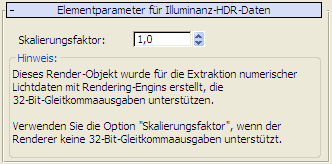

Rollout "Elementparameter für Illuminanz-HDR-Daten"
Legt den Skalierungsfaktor für das Rendern von Illuminanzdaten fest. (Nicht erforderlich, wenn Sie einen Renderer verwenden, der 32-Bit-Ausgaben generiert.)
Skalierungsfaktor
Wenn Sie einen Renderer verwenden, der keine Gleitkommaausgabe unterstützt, legen Sie als Skalierungsfaktor einen kleineren Wert als 1,0 fest. Vorgabe = 1,0 (keine Skalierung).
