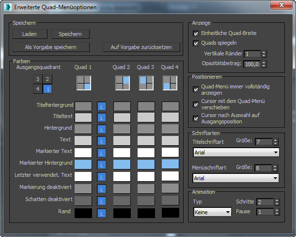

Mit dem Dialogfeld Erweiterte Quad-Menüoptionen können Sie die Größe und die Farben Ihrer Quad-Menüs anpassen. Sie können auch andere Quad-Menüeigenschaften wie Neupositionierung, Schriftart und Cursor-Verhalten anpassen.
Benutzeroberfläche
Bereich Speichern
- Laden
- Damit können Sie eine Quad-Optionendatei (.qop) laden.
- Speichern
- Damit speichern Sie Ihre Einstellungen in einer .qop-Datei.
- Als Vorgabe speichern
- Speichert Ihre aktuellen Einstellungen als Starteinstellungen.
- Auf Vorgabe zurücksetzen
- Setzt die Optionen auf die Vorgabeeinstellungen (defaultui.qop) zurück.

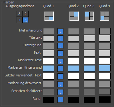

Bereich Farben
Im Bereich Farben können Sie die Farben Ihrer Quad-Menüs anpassen.
- Ausgangsquadrant
- Damit können Sie auswählen, in welchem Quadranten sich der Cursor beim Öffnen des Quad-Menüs befindet.
- [Farbliste]
- Zeigt eine Liste der Elemente im Quad-Menü an, die angepasst werden können, und trennt diese nach Quadrant. Klicken Sie auf das Farbmuster, um das Dialogfeld Farbauswahl zu öffnen.
Wenn die Farben für ein Quad-Menüelement gesperrt sind (erkennbar an einer gedrückten "S"-Schaltfläche), hat jeder der separaten Quadranten die gleiche Farbe, d. h., wenn Sie die Farbe eines Quadranten ändern, werden die Farben aller Quadranten geändert.
Sie können jeden Quadranten separat anpassen, indem Sie für das ausgewählte Quad-Menüelement die Sperrschaltfläche ("S") deaktivieren.
Bereich Anzeigen
- Einheitliche Quad-Breite
- Wenn diese Option aktiviert ist, haben alle angezeigten Quadranten dieselbe Breite. Der breiteste Quadrant legt die Breite fest.
- Quads spiegeln
- Wenn diese Option aktiviert ist, wird in den Quad-Menüs enthaltener Text an der Innenkante des Menüs ausgerichtet: In den Quadranten auf der rechten Seite wird der Text linksbündig ausgerichtet, und in den Quadranten auf der linken Seite wird er rechtsbündig ausgerichtet.
Wenn diese Option deaktiviert ist, wird der gesamte Text in den Quad-Menüs linksbündig ausgerichtet.
- Vertikale Ränder
- Stellt den vertikalen Abstand zwischen Befehlen im Quad-Menü ein.
- Opazitätsbetrag
- Stellt die Opazität des Quad-Menüs ein.
Bereich "Positionieren"
- Quad-Menü immer vollständig anzeigen
- Dadurch wird das Quad-Menü automatisch neu positioniert, wenn es beim Öffnen teilweise über den Bildschirmrand hinausragt. Das Menü wird so verschoben, dass das ganze Menü auf dem Bildschirm angezeigt wird.
- Cursor mit dem Quad-Menü verschieben
- Dadurch wird Ihr Cursor beim Neupositionieren des Quad-Menüs an die neue Position des Quad-Menüs verschoben.
Bei Deaktivierung halten Sie die Maustaste gedrückt, wenn Sie mit der rechten Maustaste klicken, um das Quad-Menü anzuzeigen. Nachdem Sie den Mauszeiger auf das Menü verschoben haben, können Sie die Maustaste wieder loslassen.
- Cursor nach Auswahl auf Ausgangsposition
- Sobald Sie im Quad-Menü eine Aktion ausgewählt haben, kehrt der Mauszeiger an die Position auf dem Bildschirm zurück, an der Sie ursprünglich mit der rechten Maustaste geklickt haben.
Bereich "Schriftarten"
- Titelschriftart
- Damit wird die Schriftart für die Quadrantentitel festgelegt.
- Größe
- Hier wird die Schriftgröße für die Quadrantentitel festgelegt.
- Menüschriftart
- Hier wird die Schriftart für den Text innerhalb der Quadranten festgelegt.
- Größe
- Hier wird die Schriftgröße für den Text innerhalb der Quadranten festgelegt.
Bereich "Animation"
- Typ
- Hier wird unter folgenden Optionen der Animationstyp für das Quad-Menü ausgewählt:
- Keine Quad-Menüs werden beim Klicken mit der rechten Maustaste sofort angezeigt.
- Ausblenden Quad-Menüs werden geöffnet, indem sie gegen den Uhrzeigersinn von Quad 1 (unten rechts) zu Quad 4 (unten links) von transparent zu undurchsichtig übergehen. Die Einblendgeschwindigkeit wird durch den Wert Schritte und die Zeit zwischen den Quads durch den Wert Pause festgelegt.
- Schritte
- Hier wird die Anzahl der Schritte eingestellt, die zum Animieren der Anzeige des Quad-Menüs verwendet wird. Diese Option ist nur verfügbar, wenn Typ auf Ausblenden eingestellt ist.
Je höher der Wert, desto allmählicher der Übergang (von transparent zu undurchsichtig).
- Pause
- Die Geschwindigkeit der Anzeige der Quads gegen den Uhrzeigersinn. Diese Option ist nur verfügbar, wenn Typ auf Ausblenden eingestellt ist.
Je größer dieser Wert ist, desto langsamer läuft die Animation der Anzeige des Quad-Menüs ab.
