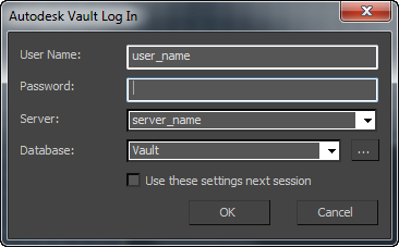

Anmelden
Öffnet das Dialogfeld "Vault-Anmeldung". Geben Sie Ihren Benutzernamen, das Kennwort, den Servernamen und die Datenbank ein, und klicken Sie auf "OK". Nachdem Sie den Servernamen eingegeben haben, können Sie auf die Ellipse (...) klicken, um alle verfügbaren Datenbanken anzuzeigen und eine auszuwählen.
Sie können sich automatisch anmelden, ohne das Dialogfeld "Vault-Anmeldung" verwenden zu müssen, indem Sie das Kontrollkästchen "Diese Einstellungen für nächste Sitzung verwenden” aktivieren. Dabei wird "Optionen" "Unter Verwendung der gespeicherten Einstellungen anmelden" aktiviert.
Die Anmeldeeinstellungen werden in der Datei plugcfg\ATSVaultLogin.ini im Stamminstallationsordner von 3ds Max gespeichert.
