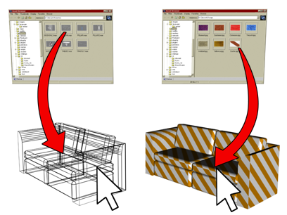

Links: Ziehen einer Geometrie in die Szene
Rechts: Ziehen eines Bitmaps in die Geometrie
Diese Beispiele und Modelle können Sie in Ihre Szene ziehen, um sie direkt anzuzeigen oder zu präsentieren. Sie können Geometrien mit dem Objektfang an vorher festgelegten Stellen einrasten lassen oder sie interaktiv in Ihren Entwurf ziehen und ablegen.
