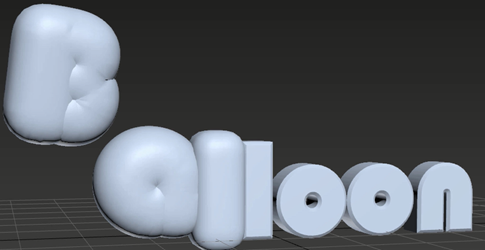

Mit Voreinstellungen können Sie Versatz-Animationen erstellen, z. B. eine Ballon-Animation. Wenn Sie z. B. möchten, dass Ihr gesamter Text wie ein Ballon "aufgeblasen" wird, könnten Sie einen Modifikator "Glätten", einen Modifikator "Entspannen" und einen Modifikator "Drücken" verwenden, und alle drei Modifikatoren hätten dann den Effekt, den Text wie einen Ballon aufzublasen.
