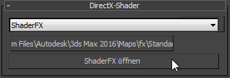

  1. Erstellen Sie im Ansichtsfenster "Perspektive" ein Ebenenobjekt.
  2. Öffnen Sie den Material-Editor und wenden Sie ein DirectX Shader-Material auf die Ebene an.
    Wenn Sie den erweiterten Material-Editor verwenden, doppelklicken Sie auf den DirectX Shader-Knoten, damit Sie die Parameter sehen können.
  3. Wählen Sie im Rollout DirectX-Shader die Option ShaderFX aus der Dropdown-Liste und klicken Sie dann auf ShaderFX öffnen.
    3ds Max öffnet den ShaderFX-Editor.

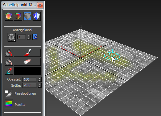

  4. Stellen Sie in einem Ansichtsfenster sicher, dass die Ebene "Objekt" ausgewählt ist. Erhöhen Sie in der Gruppe Modifikator den Wert für "Längensegmente" und "Breitensegmente" auf 20. Das fügt der Ebene mehrere Scheitelpunkte hinzu, um die Definition für die Scheitelpunktfärbung zu erhöhen.
  5. Wenden Sie auch in der Gruppe Modifikator den Modifikator "Scheitelpunktfarbe" auf die Ebene an.
    3ds Max öffnet das Dialogfeld "Farbenkasten Scheitelpunktfarben".
    Einige der Scheitelpunkte werden jetzt rot gefärbt. Die rot markierten Scheitelpunkte zeigen die Gras-Textur an.
  6. Klicken Sie in den Farbenkasten, um (Anzeige der Scheitelpunktfarbe deaktivieren) zu aktivieren.
  7. Das Standard-Farbmuster sollte schwarz sein. (Wenn es nicht schwarz ist, klicken Sie darauf und verwenden Sie die Farbauswahl, damit es schwarz wird.) Klicken Sie auf (Farbe auf alle übertragen), damit die Ebene schwarz wird.
    Bei Scheitelpunkten, denen der schwarze Kanal zugewiesen ist, zeigt die Ebene die Beton-Textur.
  8. Klicken Sie auf das Farbmuster und ändern Sie die Farbe in ein helles Rot.
  9. Klicken Sie auf (Farbe übertragen) und übertragen Sie die Farbe auf ihre Ebene. Die Scheitelpunkte, auf die Sie die Farbe übertragen, werden rot als Texturwerte für Gras dargestellt. Sie haben jetzt die Texturen vermischt, indem Sie die Scheitelpunkte farbig markiert haben.
