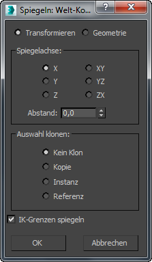

Die Titelleiste des Dialogfelds zeigt an, welches Koordinatensystem zurzeit verwendet wird.

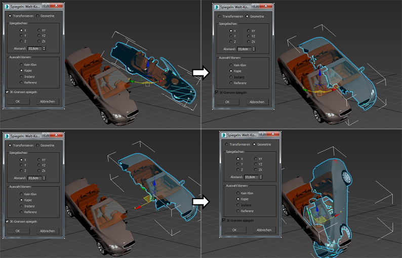

Transformieren/GeometrieIn der folgenden Abbildung ist das Auto zuerst gespiegelt, geklont und versetzt im Weltkoordinatensystem mit der Option Transformieren (oben links) und der Option Geometrie (oben rechts). Die untere Hälfte der Abbildung zeigt den gleichen Vorgang mit dem lokalen Koordinatensystem.
Die möglichen Spiegelachsen lauten X, Y, Z, XY, XZ und YZ. Wählen Sie eine Achse aus, um die Richtung der Spiegelung festzulegen. Diese entsprechen den Optionsschaltflächen im Werkzeugkasten Achsenbeschränkungen.
Gibt den Abstand des Drehpunkts des gespiegelten Objekts vom Drehpunkt des Ausgangsobjekts an.
Legt den Typ der von der Funktion "Spiegeln" erstellten Kopie fest.
Wenn Sie die Spiegeloperation animieren, wird durch das Spiegeln ein Skalierungs-Key generiert. Wenn Sie Abstand auf einen anderen Wert als 0.0 setzen, erzeugt die Spiegelung ebenfalls Positions-Keys.
Mit dieser Option werden die IK-Beschränkungen (zusammen mit der Geometrie) gespiegelt, wenn Sie die Geometrie an einer Achse spiegeln. Deaktivieren Sie diese Option, wenn die IK-Beschränkungen vom Spiegelbefehl nicht beeinflusst werden sollen.
