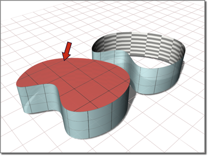

So erstellen Sie eine Verschlussfläche
Das NURBS-Objekt muss mindestens eine geschlossene Kurve enthalten.
Wenn ein Verschluss erstellt werden kann, wird die Kurve bzw. die Kante blau hervorgehoben.
Mit der Option Normalen umkehren können Sie die Oberflächennormalen beim Erstellen umkehren. (Nach dem Erstellen können Sie die Normalen mit den Steuerelementen des Rollouts "Oberfläche allgemein" umkehren.)
Während ein Verschlussflächen-Unterobjekt ausgewählt ist, wird unten in der Modifikatorgruppe ein Rollout mit den Verschlussparametern angezeigt.
