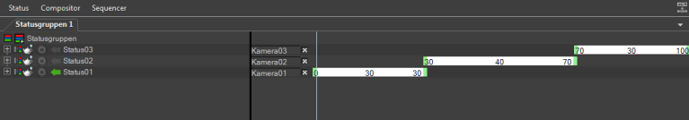

Im Sequencer-Modus können Sie eine Animation einrichten, die mehrere Kameraansichten nutzt.
Wenn der Sequencer-Modus aktiv ist, wird das Dialogfeld "Statusgruppen" als Fenster unterhalb der 3ds Max-Ansichtsfenster angezeigt, außerdem ein Spur-Fenster, das die verwendeten Kameras und den Bereich von Frames anzeigt, in dem sie aktiv sind.
Wichtig: Im Gegensatz zu regulären oder Composer-Modi und während der Sequencer-Modus aktiv ist, verfügt jeder Status über eine sichtbare Aufzeichnen-Schaltfläche. Um Änderungen an einem Status vorzunehmen, müssen Sie zuerst (Aufzeichnen) aktivieren. Während er aktiv ist, wird diese Schaltfläche rot: .
Über den Umschalter Minimieren/Maximieren in der rechten oberen Ecke des Sequencer-Fensters können Sie das Fenster vorübergehend ausblenden oder wieder anzeigen.
