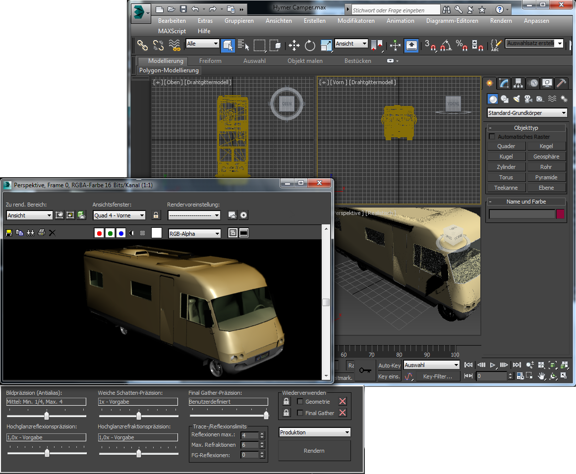

Das Hauptfenster von 3ds Max mit einer verankerten Symbolleiste und einem Ansichtsfenster-Layout mit mehreren Ansichten
Wenn Sie wünschen, können Sie Ihre Szene in einem großen, ungeteilten Ansichtsfenster anzeigen, um eine Vollbildansicht der von Ihnen erstellten Welt zu erhalten. In der Regel werden Sie jedoch mit mehreren Ansichtsfenstern arbeiten, von denen jedes eine andere Ausrichtung hat.
Wenn Sie ein Objekt im Raum der Welt horizontal verschieben möchten, können Sie dies in einem Ansichtsfenster von oben tun, in dem Sie das Objekt beim Verschieben von oben sehen können. Gleichzeitig können Sie im schattierten Perspektiv-Ansichtsfenster beobachten, wie sich das Objekt, das Sie bewegen, hinter ein anderes schiebt. Wenn Sie mit diesen beiden Fenstern gemeinsam arbeiten, können Sie genau die gewünschte Position und Ausrichtung eines Objekts festlegen.
In beiden Ansichten stehen Ihnen außerdem Funktionen zum Panen und Zoomen sowie zur Rasterausrichtung zur Verfügung. Mithilfe der Maus oder durch Tastaturkurzbefehle können Sie die Detailgenauigkeit erreichen, die Sie in Ihrer Arbeit wünschen.
Bitte beachten Sie, dass in 3ds Max standardmäßig keine Kameras vorhanden sind. In den Ansichtsfenstern in einer neuen Szene werden "frei verschiebbare" Ansichten angezeigt. Dennoch können Sie Kameras in der Szene platzieren und Anzeigefenster festlegen, um durch deren Linsen zu schauen. Wenn Sie dann eine Kamera bewegen, wird die Änderung im Ansichtsfenster automatisch nachverfolgt. Das gleiche gilt übrigens auch, wenn Sie mit Spotlichtern arbeiten.
Neben Geometrie können Ansichtsfenster auch andere Ansichten wie die Spuransicht und die schematische Ansicht anzeigen, in der die Struktur der Szene und der Animation dargestellt wird. Ansichtsfenster können erweitert werden, sodass andere Hilfsmittel wie die MAXScript-Aufzeichnung und der Medien-Browser angezeigt werden. Zum interaktiven Rendern kann im Ansichtsfenster das ActiveShade-Fenster angezeigt werden.

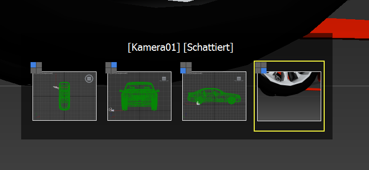

Die Navigationsschaltfläche (Ansichtsfenster maximieren ein/aus) in der unteren rechten Ecke des 3ds Max-Fensters maximiert das aktive Ansichtsfenster so, dass es den gesamten Ansichtsfensterbereich einnimmt. Wenn ein Ansichtsfenster maximiert ist, werden durch Klicken auf diesen Umschalter wieder alle Ansichtsfenster angezeigt. Der vorgegebene Tastaturkurzbefehl für Ansichtsfenster maximieren ist Alt+W.
Wenn Ansichtsfenster nicht maximiert sind, können Sie durch gleichzeitiges Drücken von (Windows-Taste, manchmal auch mit Start gekennzeichnet) + Umschalttaste zum aktiven Ansichtsfenster gelangen. Wenn ein Ansichtsfenster maximiert ist, werden die verfügbaren Ansichtsfenster durch Drücken der + UMSCHALTTASTE angezeigt. Sie können nun Sie +UMSCHALTTASTE drücken, um zwischen diesen zu wechseln: Wenn Sie die Tasten loslassen, wird das gewählte Ansichtsfenster maximiert.
Überlagerungsminiaturen zum Ändern des maximierten Ansichtsfensters
