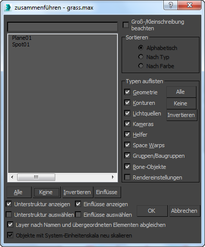

Im Dialogfeld "Zusammenführen" können Sie auswählen, ob beim Laden und Speichern von Einflüssen deren abhängige Objekte ebenfalls geladen und gespeichert werden sollen. In vielen Fällen sollten Objekte zusammen mit den zugehörigen Einflüssen referenziert werden. In der Anzeige wird allerdings lediglich auf die Beziehungen hingewiesen, diese müssen jedoch nicht notwendigerweise extern referenziert werden.
Wenn Sie ein Element im Listenfenster auswählen und auf "Einflüsse" klicken, werden die Einflüsse des Objekts im Listenfenster ausgewählt. Wenn Sie ein Element im Listenfenster auswählen und die Option "Einflüsse anzeigen" aktiviert ist, werden die Einflüsse des Objekts im Listenfenster blau angezeigt. Wenn Sie ein Element im Listenfenster auswählen und die Option "Einflüsse auswählen" aktiviert ist, werden auch die Einflüsse des Objekts im Listenfenster ausgewählt.
Verwenden Sie das Dialogfeld "Datei zusammenführen", um die zusammenzuführende Datei zu öffnen. Dadurch wird das Dialogfeld Zusammenführen geöffnet, dessen Steuerelemente denen in der Auswahl-Übersicht gleichen.
Layer nach Namen und übergeordneten Elementen abgleichenWenn dieses Kontrollkästchen markiert ist und ein Layername übereinstimmt, aber seine übergeordneten Objekte nicht, erstellt 3ds Max einen neuen Layer ohne übergeordnete Objekte mit demselben Namen, gefolgt von einer Sequenznummer.

Wenn die Option Layer nach Namen und übergeordneten Elementen abgleichen deaktiviert ist, werden die zusammengeführten Zeichen auf dem Layer Frauen
Soldaten platziert. Ist die Option Layer nach Namen und übergeordneten Elementen abgleichen aktiviert, werden die zusammengeführten Zeichen auf einem neuen Layer platziert, ohne übergeordnete Objekte, mit dem Namen Soldiers.001.
Objekte mit System-Einheitenskala neu skalieren
