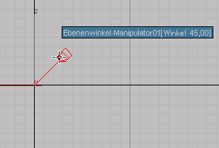

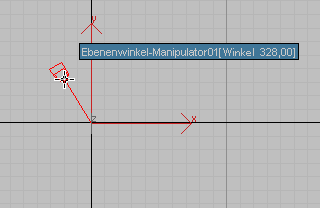

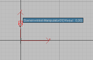

Der Ebenenwinkel-Manipulator sieht aus wie ein Hebel oder ein Joystick. Durch Vernetzen seiner Winkelwerte mit dem Parameter eines anderen Objekts können Sie in einer Szene ein benutzerdefiniertes Steuerelement mit visuellem Feedback erstellen.
Ebenenwinkel-Manipulator von verschiedenen Winkeln

  2. Bewegen Sie in einem Ansichtsfenster den Mauszeiger über den Manipulator.
    Wenn Sie den Mauszeiger über den Manipulator halten, wird dieser rot, sofern er zum Manipulieren verfügbar ist. Außerdem wird eine QuickInfo mit dem Namen des Manipulators und seinem derzeitigen Wert angezeigt.
  3. Ziehen Sie den Manipulator für den ebenen Winkel.
    Der Winkelwert ändert sich, wenn Sie am Manipulator ziehen. Dieser Wert kann sich zwischen –100000.0 und 100000.0 bewegen.
