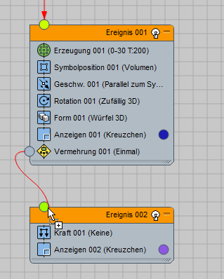

- Sie vernetzen einen Test mit einem Ereignis, indem Sie die Maus von der Testausgabe auf die Ereigniseingabe des Ereignisses ziehen. Die Testausgabe wird durch einen grünen Kreis dargestellt, der auf der linken Seite des Testsymbols herausragt, die Ereigniseingabe ragt auf der Oberseite des Testsymbols heraus. Sie können auch von der Eingabe zur Ausgabe ziehen. Auf ähnliche Weise können Sie ein globales Ereignis mit einem Erzeugungsereignis vernetzen, indem Sie von der Quellenausgabe unterhalb des globalen Ereignisses zur Ereigniseingabe ziehen.
Vernetzen eines Ereignisses
Wenn die Vernetzung mit einem Eingangs- oder Ausgangs-Socket verbunden werden kann, zeigt der Cursor ein kleines Pluszeichen an.
