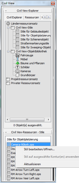

Civil View-Explorer – Registerkarte Ressourcen
Bietet Zugriff auf alle Stile und Objektdefinitionen in den aktiven Civil View-Ressourcensätzen.
Klicken Sie mit der rechten Maustaste auf einen Stil oder eine Objektdefinition, um diesen/diese zu bearbeiten, oder um ihn/sie auf die aktuell ausgewählten Konturen anzuwenden.
