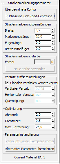

Rollout Lineare Straßenmarkierungsparameter
Enthält Steuerelemente für lineare Straßenmarkierungsobjekte.
Sie können im Straßenmarkierungsstil-Editor lineare Straßenmarkierungsobjekte erstellen.

Bereich Übergeordnete Kontur
[Schaltfläche Übergeordnete Kontur]
Zeigt den Namen der aktuellen übergeordneten Kontur für das Straßenmarkierungsobjekt an. Klicken Sie auf eine andere übergeordnete Kontur, um sie auszuwählen. Civil View aktualisiert das Straßenmarkierungsobjekt.
Bereich Straßenmarkierungsbemaßungen
Breite
Legt die Breite der Straßenmarkierungslinie fest.
Markierungslänge
Legt die Länge der einzelnen Markierungen in unterbrochenen Straßenmarkierungslinien fest. Bei durchgehenden Markierungslinien wird dieser Wert ignoriert.
Fugenlänge
Legt bei unterbrochenen Straßenmarkierungslinien die Länge der Fuge zwischen einzelnen Markierungen fest. Wird dieser Wert auf Null festgelegt, wird eine durchgehende Straßenmarkierungslinie erstellt.
Breite Mittelfuge
Legt die Breite der Längsfuge in der Mitte jeder Straßenmarkierungslinie fest.  Mit dieser Option können Sie doppelte Straßenmarkierungslinien mit einem einzelnen Straßenmarkierungsobjekt erstellen.  Die Breite jeder Doppellinie entspricht der Hälfte der Differenz zwischen der Gesamtbreite der Straßenmarkierung und der Breite der Mittelfuge.

Bereich Versatz-/Offseteinstellungen
Globalen vertikalen Versatz verwenden?
Wenn diese Option aktiviert ist, wird die Einstellung Globaler vertikaler Versatz verwendet.

Horizontaler Versatz
Legt für das Straßenmarkierungsobjekt einen horizontalen Versatz relativ zur übergeordneten Kontur fest.
Querneigung
Neigt das Straßenmarkierungsobjekt, sodass es mit der Querneigung der zugrunde liegenden Straßenoberfläche übereinstimmt.  Diese Option ist normalerweise nur erforderlich, wenn äußerst hohe Querneigungswerte auf der zugrunde liegenden Oberfläche vorliegen.
Bereich "Optimierung"
Im Normalfall sollten Sie diese Einstellungen nicht ändern. Die Vorgabewerte stellen den besten Kompromiss zwischen glatt aussehenden Straßenmarkierungen und geometrischer Einfachheit dar. Durch sie wird die Anzahl der Flächen in der Szene so niedrig wie möglich gehalten. Dennoch kann es gelegentlich bei einzelnen Straßenmarkierungsobjekten zu unerwünschten geometrischen Eigenschaften kommen, die Sie durch Überschreiben der Vorgabewerte verbessern können.
Ein gutes Beispiel hierfür sind Straßenmarkierungen, die über einem sehr engen Radius platziert werden sowie die resultierende Geometrie, die der Kurve nicht gleichmäßig folgt. In diesem Fall ist eine höhere Komplexität der Straßenmarkierungsgeometrie erforderlich. Außerdem kann dieses Problem mit bestimmten Optimierungswerten überwunden werden.
Alternativ kann es erforderlich sein, die Anzahl der Flächen eines bestimmten Straßenmarkierungsobjekts zu verringern, um eine unnötige Komplexität der Geometrie zu verhindern. Bei der Visualisierung kann dies auch die Renderzeit verkürzen.
Abstand / Grenzwert
Der Abstandswert legt das grundlegende Scheitelpunktintervall entlang des Pfads der übergeordneten Kontur fest. Der Grenzwert legt den erforderlichen Tangentenwinkel zwischen angrenzenden Scheitelpunktsätzen entlang des Pfads der übergeordneten Kontur fest.
Bei jedem Abstandsintervall, wird die Tangente der übergeordneten Kontur an diesem Punkt mit der Tangente am vorherigen Punkt verglichen. Wenn der Winkel in Grad zwischen diesen beiden Tangenten größer ist als der Grenzwertwinkel, erstellt Civil View einen Satz von Scheitelpunkten. Ist der Winkel kleiner, fährt Civil View mit dem nächsten Abstandsintervall fort und vergleicht erneut die Winkel. Wenn der Winkel überschritten wird, wird ein Satz von Scheitelpunkten erstellt und der Vorgang beginnt von neuem, bis das Ende der Kontur erreicht ist.
