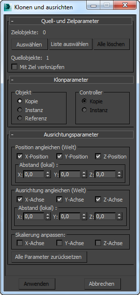

Das Dialogfeld "Klonen und ausrichten" ist modusunabhängig. Das bedeutet, es bliebt offen, wenn Sie in den Ansichtsfenstern arbeiten. Solange das Dialogfeld aktiv ist, werden die Ergebnisse der aktuellen Einstellungen als Vorschau in den Ansichtsfenstern angezeigt. Da dieses Dialogfeld modusunabhängig ist, können Sie die Auswahl der Quell- und Zielobjekte direkt ändern und die Ergebnisse sofort in den Ansichtsfenstern sehen.
Wenn der Fokus des Dialogfelds verloren geht, weil Sie ein anderes Dialogfeld aktiviert oder in ein Ansichtsfenster geklickt haben (wenn also die Titelleiste nicht mehr blau, sondern grau angezeigt wird), wird die Vorschau nicht mehr in den Ansichtsfenstern angezeigt. Damit geklonte Objekte dauerhaft werden, klicken Sie bei aktivem Dialogfeld auf "Anwenden".
Rollout "Quell- und Zielparameter"
Quellobjekte legen Sie fest, indem Sie sie in einem Ansichtsfenster auswählen. Wenn Sie dies bei geöffnetem Dialogfeld "Klonen und ausrichten" tun, verliert das Dialogfeld seinen Fokus. Klicken Sie dann auf das Dialogfeld, damit es den Fokus wiedererlangt und die Einstellungen aktualisiert werden.
Zielobjekte [Beschriftung]
In diesem schreibgeschützten Feld wird die Anzahl der Zielobjekte angezeigt. Sie können diesen Wert über die Optionen "Auswählen", "Liste auswählen" und "Löschen" ändern.
Auswählen
Wenn diese Option aktiviert ist, wird jedes Objekt, auf das Sie in den Ansichtsfenstern klicken, der Liste der Zielobjekte hinzugefügt. Klicken Sie nach der Auswahl aller Zielobjekte erneut auf diese Option, um sie zu deaktivieren.
Folgende Voraussetzungen muss ein Objekt erfüllen, damit es ein gültiges Zielobjekt sein kann:
  • Es darf nicht als Quell- oder Zielobjekt angegeben sein.
  • Es muss auswählbar sein (eingefrorene Objekte können nicht ausgewählt werden).
  • Es darf kein vorübergehend geklontes Objekt sein.
Liste auswählen
Öffnet das Dialogfeld "Zielobjekte auswählen", in dem Sie alle Zielobjekte gleichzeitig nach Namen auswählen können. Markieren Sie im Dialogfeld die Zielobjekte, und klicken Sie anschließend auf "Auswählen".
Alle löschen
Entfernt alle Zielobjekte aus der Liste. Diese Option ist nur verfügbar, wenn mindestens ein Zielobjekt angegeben ist.
Quellobjekte [Beschriftung]
In diesem schreibgeschützten Feld wird die Anzahl der Quellobjekte angezeigt. Wenn Sie diesen Wert ändern möchten, lassen Sie das Dialogfeld geöffnet, stellen Sie sicher, dass "Auswählen" aktiviert ist, und wählen Sie anschließend Quellobjekte in den Ansichtsfenstern aus. Wenn Sie auf das Dialogfeld klicken, wird das Feld aktualisiert.
Mit Ziel verknüpfen
Verknüpft jedes Klon als untergeordnetes Objekt seines Zielobjekts.
Rollout "Klonparameter"
Mit diesen Einstellungen können Sie den zu erstellenden Klontyp festlegen und ggf. angeben, wie der Controller kopiert werden soll. Nähere Informationen finden Sie unter Dialogfeld Klonoptionen.
Rollout "Ausrichtungsparameter"
Die Bereiche "Position ausrichten" und "Ausrichtung angleichen" sind gefolgt vom aktuellen Referenzkoordinatensystem in Klammern, das als Koordinatensystem für die Position und Ausrichtung der Klone verwendet wird. Wenn das Koordinatensystem der Ansicht aktiv ist, verwendet die Ausrichtung das Weltkoordinatensystem.
Die Versatzparameter verwenden immer das lokale Koordinatensystem der einzelnen Zielobjekte.
Bereich "Position angleichen"
X/Y/Z-Position
Gibt die für die Ausrichtung der Klonposition verwendeten Achsen an. Wenn alle drei Optionen aktiviert sind, wird jeder Klonsatz an die Position des entsprechenden Zielobjekts gestellt.
X/Y/Z-Versatz
Der Abstand zwischen dem Drehpunkt des Zielobjekts und dem des Quellobjekts (bzw. dem Koordinatenmittelpunkt des Quellobjekts). Damit ein Versatzwert wirksam wird, muss das entsprechende Kontrollkästchen "Position" aktiviert sein.
Bereich "Ausrichtung angleichen"
X/Y/Z-Ausrichtung
Gibt die für die Ausrichtung verwendeten Achsen an. Wenn alle drei Optionen aktiviert sind, wird die Ausrichtung jedes Klonsatzes vollständig an die des entsprechenden Zielobjekts angeglichen.
X/Y/Z-Versatz
Der Winkel, um den die Quellobjekte von der Ausrichtung des Zielobjekts um jede Achse weggedreht werden. Damit ein Versatzwert wirksam wird, muss das entsprechende Kontrollkästchen "Ausrichtung" aktiviert sein.
Bereich "Skalierung anpassen"
Verwenden Sie die Optionsfelder "X-Achse", "Y-Achse" und "Z-Achse", damit die Skalierungsachsenwerte zwischen dem Quell- und dem Zielobjekt angepasst werden.
Diese Anpassung beeinflusst nur die Skalierungswerte, die in der Koordinatenanzeige sichtbar wären. Sie bewirkt nicht unbedingt, dass die beiden Objekte gleich groß werden. Die Anpassung der Skalierung hat keine Auswirkung auf die Größe, wenn zuvor keines der Objekte skaliert wurde.
Alle Parameter zurücksetzen
Setzt alle Einstellungen im Rollout "Ausrichtungsparameter" auf die Vorgabewerte zurück.
Anwenden
Erzeugt die Klone als dauerhafte Objekte. Wenn Sie auf "Anwenden" geklickt haben, können Sie über "Klonen und ausrichten" weitere Klone erstellen und dabei bei Bedarf die Ergebnisse des vorhergehenden Klonvorgangs als Quell- oder Zielobjekte verwenden.
Abbrechen
Bricht den aktuellen Klonvorgang ab und schließt das Dialogfeld.
